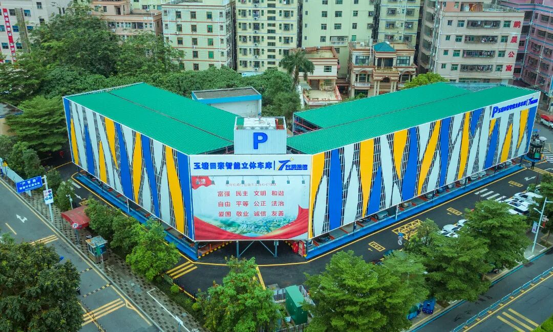

此立体车库项目采用9套6层升降横移立体停车设备,共设置停车位298个(包括机械车位279个和地面停车位19个),将进一步规范周边停车秩序,促进解决停车难的问题。
