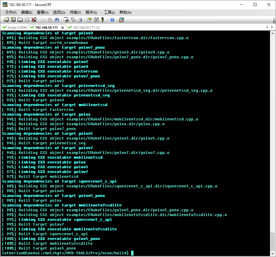

然后可以正式编译ncnn库和测试样例程序了。
直接执行
make –j4
就开始愉快地编译了。
编译libncnn库文件成功,会继续自动编译 examples 下的例子文件。
大约10多分钟,顺利地全部编译完成。
在编译测试用例时,会出现库格式错误的提示,此时需要设置一下交叉编译环境下的库归档工具,系统默认使用的是arm-poky-linux-gnueabi-ar 工具,这个工具产生的 .a文件有问题,经过测试使用 arm-poky-linux-gnueabi-gcc-ar 即可。
只需要在执行切换交叉环境脚本后,再单独执行一下以下命令即可修改该问题:
export ar=arm-poky-linux-gnueabi-gcc-ar
再进行编译即可。

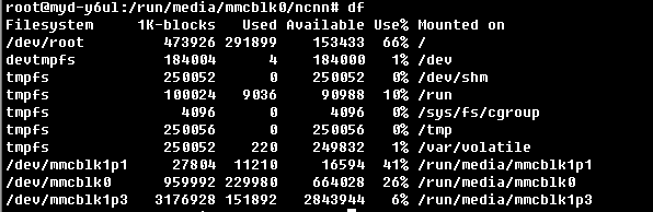

经过观察板上的文件系统,发现有3.1G的空间没有使用,此时可以使用fdisk 来格式化该空间,格式化成 ext4 格式,重启板子后,就可以看到这部分空间了,然后把ncnn的所有测试执行文件和资源文件传到该目录下,这样就够用了。
