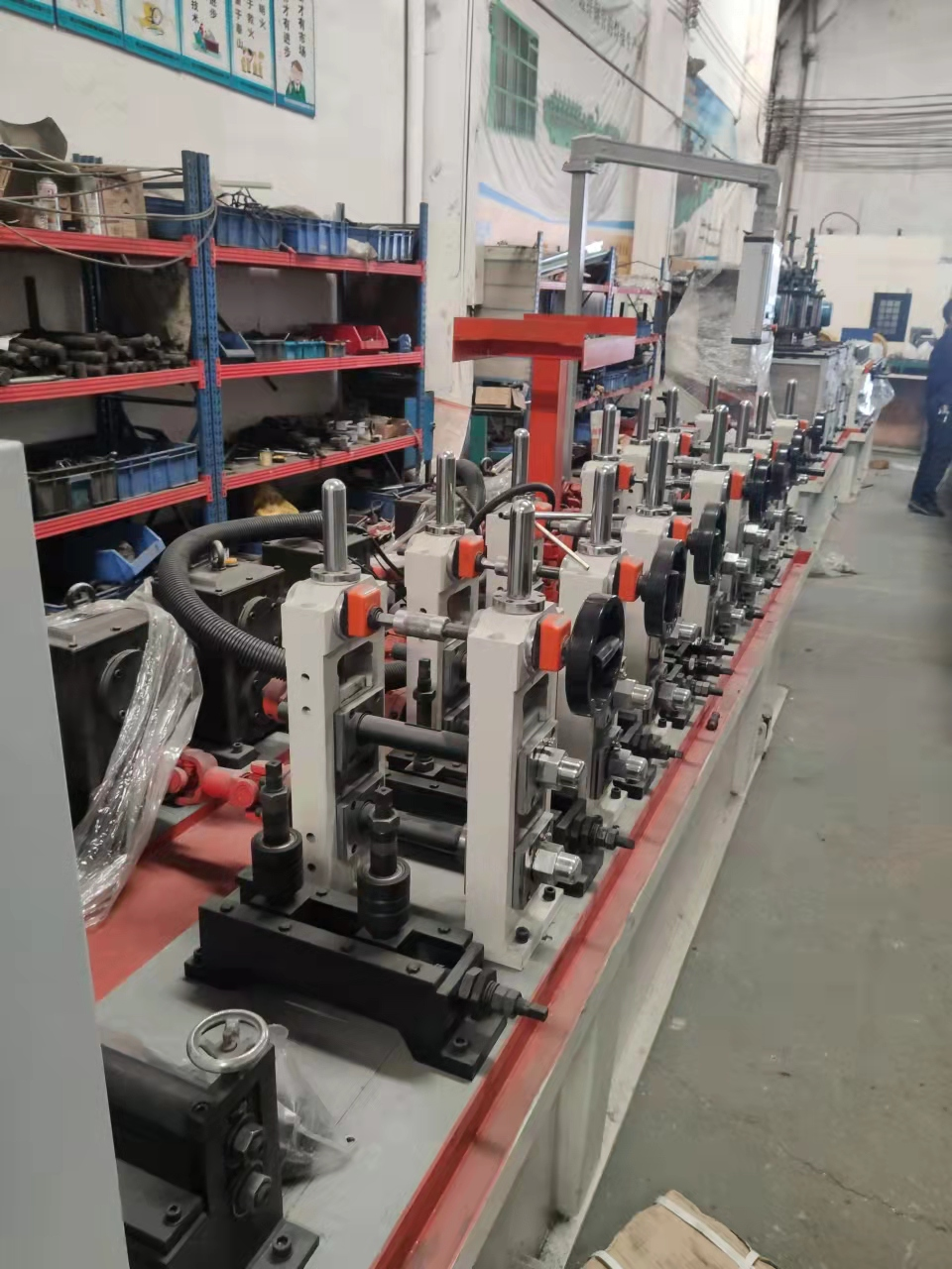

这里主要介绍矩形科技Elink系列PLC,为传统制管设备实现简单上云的实施案例:

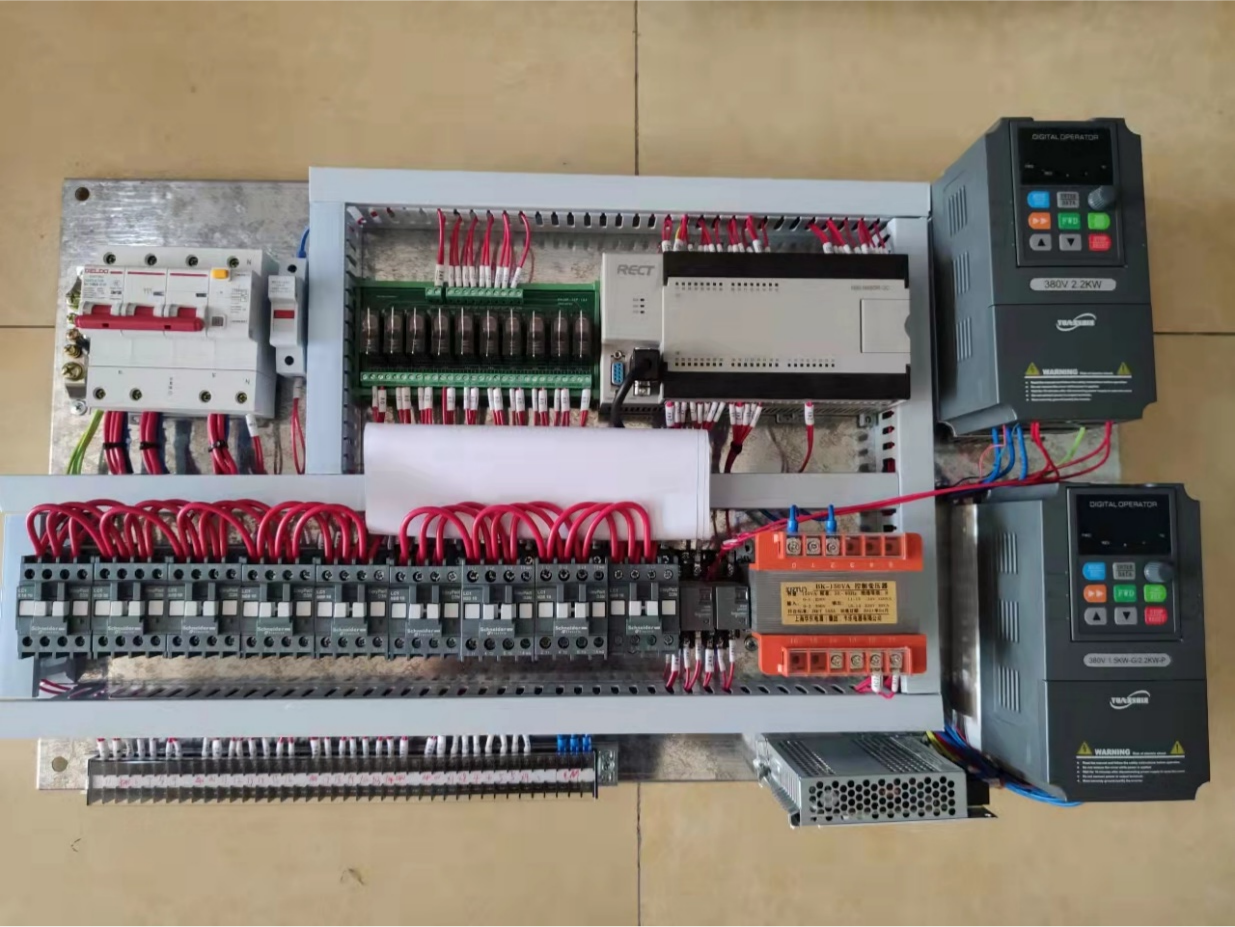

三、产品配置
核心部分采用矩形科技Elink-M48DR/4G PLC为控制原件,具有24个输入/输出点位。带有 4 路高速脉冲输入,同时拥有丰富通信串口,1个RS232,2个RS485,支持掉电保持功能,支持MODBUS/RUTZ主、从协议,附带4g模块,插卡即可实现无线数据传输。
组态监控部分采用RECT7.0触摸屏,其是一款大尺寸,高精度、高清晰度触摸屏。具有USB下载口,2个COM口,内存128M,24V电源供电。可实现人机交互,更加方便监控。
此外,还有 2台变频器、编码器、限位开关等若干产品。
四、控制方案

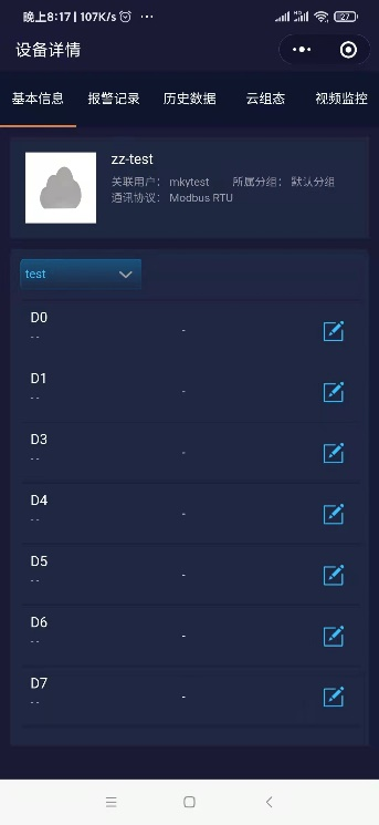

PLC 通过编码器反馈回来的数据对工件进行长度的计算,接着通过PLC的输出控制变频器的正反转,最后结合其它输出点控制磨头打磨不锈钢管,从而完成制管机的送管—>打磨—>切管等制管工序。同时Elink PLC 也会将生产产量,实时数据,当前状态即时上传到云端服务器,用户可手机端、电脑网页WEB端查看。
电脑网页WEB端查看:
手机端:

2:设备上云费用极低,维护简单,同时还可与第三方服务器对接,操作方便,无复杂配置过程。
上云网关配置软件
