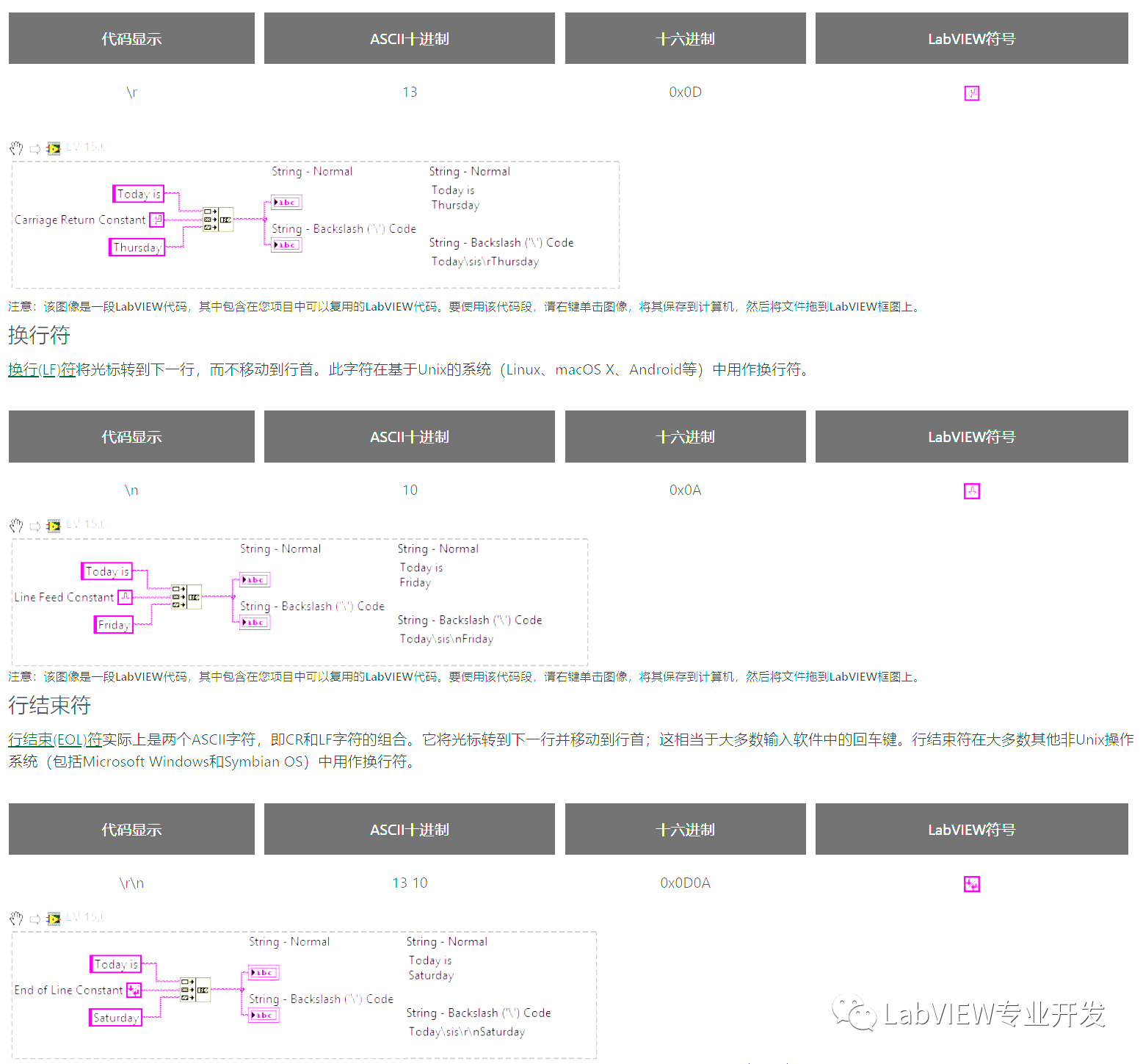

LabVIEW终止符
LabVIEW提供终止字符常量:回车键、换行符和行结束。其中一个终止常量添加字符时,似乎出现相同结果 — 换符。但是,操作系统级别,字符解释不同。本文讨论这些终止之间区别以及它们LabVIEW中的显示方式。
下面部分中,字符都以反代码形式、ASCII、十六进制LabVIEW形式呈现。字符解释包含一个LabVIEW代码片段,其中终止常量用于创建普通视图代码视图显示字符输出。
正常显示可以视为用户可读结果,并且LabVIEW字符表示默认形式。显示所有键入字符,无法显示字符除外。
(‘\’)代码显示可无法显示字符(如空格、符、终止符)转换代码形式。单击面板字符输入件/显示件,并从配置字符串快捷菜单中选择‘\’代码显示,可以打开此设置。
注意,对于代码片段,正常视图针对终止显示相同结果 — 换符。但是,如果查看‘\’代码显示(即机器可读输出),看到输出取决使用终止符。
注意:使用终止取决用例设备使用通信协议。请查阅仪器手册,确定使用终止格式。
回车
回车(CR)符将移动首,而不一行。字符Commodore早期Macintosh操作系统(Mac OS 9版本)用作符。
请参考附件的例程。
