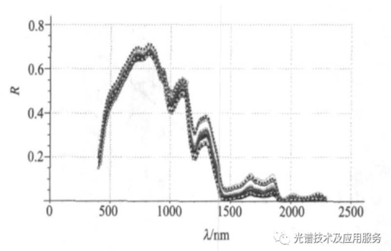

2.1 稻米样本的可见/近红外漫反射光谱
图1为5种稻米部分可见/近红外漫反射光谱曲线。从图中可看出,不同品种稻米的反射光谱的波形有稍许差异,而同种稻米样本的光谱则有一定的聚集趋势,但凭肉眼难以准确区分。分析时,先将光谱数据转化为ASCII码,在Unscramble 9.7中完成预处理后进行PCA分析。
基于可见/近红外反射光谱的稻米品种与真伪鉴别-莱森光学
图1 5种稻米样本的可见/近红外反射光谱

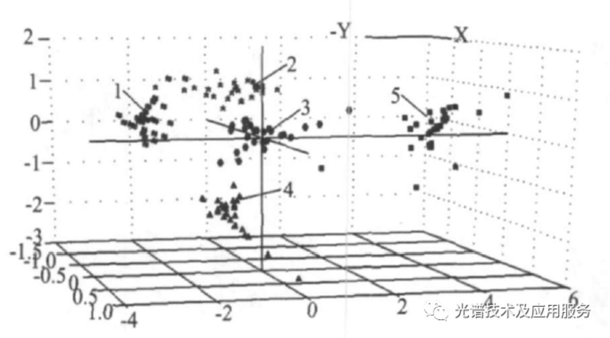

2.2 PCA分析与特征波段提取
训练集样本经PCA降维分析后,分别以前3个主成分PC 1、PC 2、PC 3作为x、y、z坐标,建立各样本的三维得分图(图2),以表征样本在该三维空间中的分布。由于前3个主成分对光谱矩阵的累积方差贡献达91.82%,因此,样本在三维空间的分布可大体反映其在超维空间的分布特征,表征出不同稻米的聚类结果。从图2中可看出,各种稻米有良好的聚类趋势,可进行定性分析,但要取得精确的定量分析结果,还需要建立鉴别能力更强的模型。

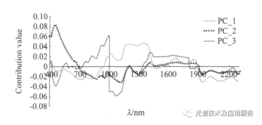

由于PCA分析的前3个主成分已包含了绝大部分的分类信息,因此,可根据不同波段的光谱对前3个主成分的贡献值分析出稻米分类的特征波段。在Unscramble 9.7中,得出前3个主成分的X-加载图,以表征各波段对模型前3个主成分的贡献大小(图3).以波谱区域对PC 1的贡献值为主要参考指标,并综合考虑对PC 2与PC 3的贡献值,得出400~500nm、910~1300nm与1940~2300nm三个波段为稻米鉴别的特征波段。根据水、淀粉、蛋白质的吸收特征,可分析出910~1400nm、1940~2300nm两段特征波段主要反映了不同稻米营养成分的差异,而400~500nm这一位于可见光部分的特征波段则主要反映了形状与颜色的差异。
图2 5种稻米前3个主成分的得分聚类
图3 不同谱区对PCA分析前3个主成分的贡献值

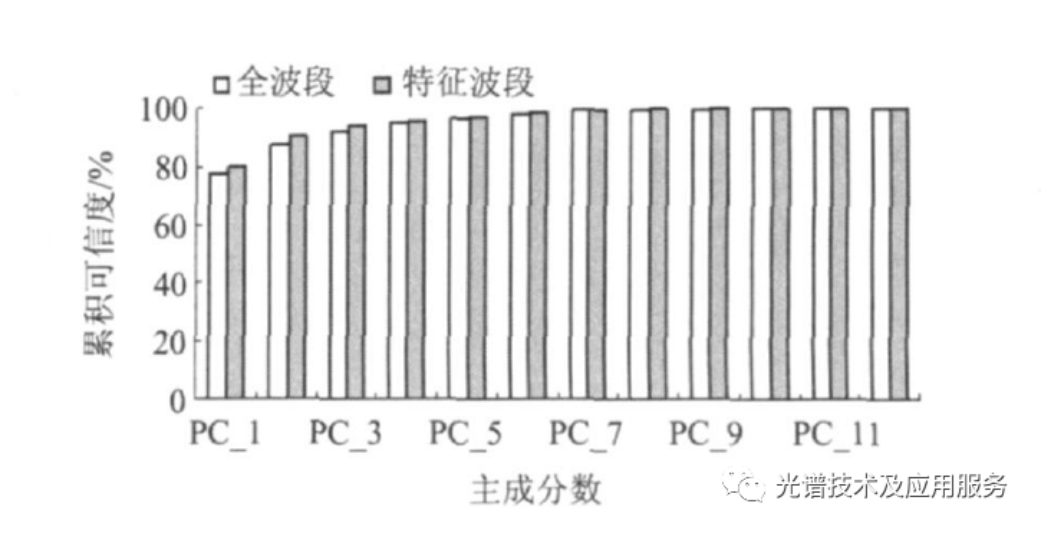

图4 两种模型训练集前12个主成分的累积可信度
在建立模型过程中,如果所选取的主成分过少,将会因不充分拟合而导致模型预测准确度降低;而若选用的主成分过多,则会产生过拟合现象而导致模型预测的准确率下降。因此,本研究通过交互验证确定最佳主成分数,即在累积可信度(累积方差贡献)变化不大的情况下选取较少的主成分数.将全光谱与特征光谱分别进行PCA分析后,所得前12个主成分的累积可信度如图4所示。由图可知,两种方法前9个主成分的累积可信度在99.5%以上,包含了光谱数据绝大部分的特征信息。

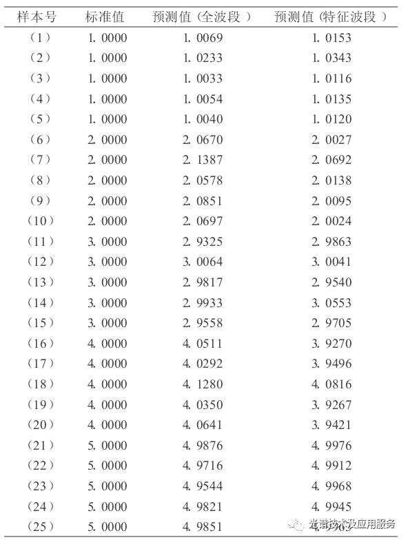

表1 两种模型对25个未知样本的预测结果
注:(1)~(5),泰国香米;(6)~(10),夜郎贡米;(11)~(15),珍珠米;(16)~(20),泰国糯米;(21)~(25),珍珠米伪品
利用训练集中的150个样本,以PCA降维得到的前9个主成分作为BP神经网络的输入变量,在DPS中建立PCA-BP神经网络预测模型。建模分析时,泰国香米、夜郎贡米、珍珠米、泰国糯米、劣质米分别赋值为1.0000、2.0000、3.0000、4.0000、5.0000;BP网络各层间采用Sigmoid激励函数,其中Sigmoid参数取0.9,动态参数取0.6,最小训练速度设为0.1,允许误差设为0.0001,最大迭代次数设为3000次.通过调节隐含层的节点数反复地验证以优化网络结构,得到最佳的BP网络结构为9-6-5三层BP神经网络模型。用模型对预测集的25个未知样进行预测,结果表明两类模型对所有样本预测的正确率均达100%(表1)。为获得最佳建模方法,分析了两种方法对25个未知样的预测结果。两类模型对预测集的拟合结果与标准值之间的回归关系见图5。由图可知,两回归方程的斜率都接近于1,但特征波段模型预测集决定系数(R 2= 0.9994)比全波段模型(R 2= 0.9988)稍高,而预测标准误差(SEP= 0.0390)与预测误差均方根(RMSEP= 0.0383)则比全波段模型(SEP=0.0519;RMSEP= 0.0550)稍低,说明特征波段模型具有更好的预测效果,是一种优选方法。
