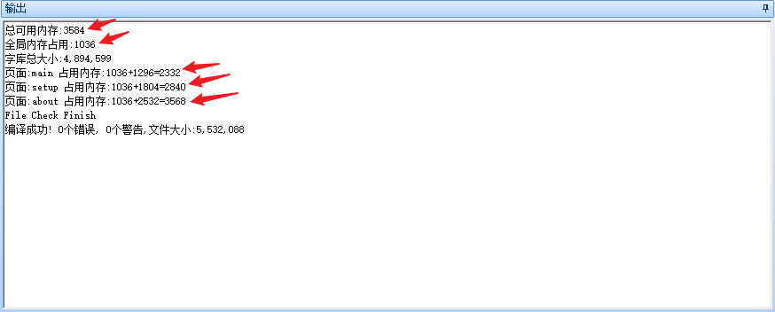

内存由全局内存和私有内存构成
设置为全局的控件会在每个页面中固定占用一定大小的空间,即全局内存
例如main页面的t0控件,当他为私有时,他将占据main页面的30个字节的空间,当t0被设置为全局时,他将在所有页面都占用30个字节的控件
任意一个页面的占用内存不得超过总可用内存
私有的控件在跳转到其他页面时,会被释放,跳转回原有页面时,会变为默认值
