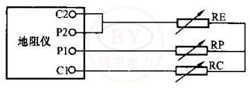

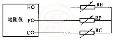

将标准器、等效辅助接地电阻按图1(三端子接地电阻测试仪)或图2(四端子接地电阻测试仪)所示的方式与接地电阻测试仪连接。
E——接地体端子;P——电压(电位)极端子;C——电流极端子;
RE——标准器(等效接地电阻);RC、RP——等效辅助接地电阻。
三端子接地电阻测试仪接线图
图1:三端子接地电阻测试仪接线图
P1、P2——电压(电位)极端子;C1、C2——电流极端子;
RE——标准器(等效接地电阻);RP、RC——等效辅助接地电阻。
四端子接地电阻测试仪接线图
图2:四端子接地电阻测试仪接线图
调节标准交流电阻箱(或标准电感、标准电容、标准阻抗),使接地电阻测试仪的示值依次按照设置的检定点值BX,记录相应标准器对应值BR。
