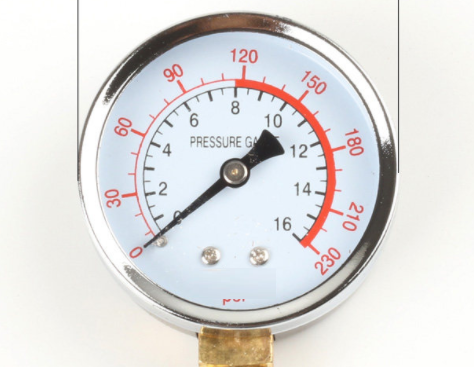

  压力表是一种很常见的仪表。与许多测量设备一样,压力表需要定期校准以确保其准确性。校准压力表时需要考虑许多因素。本文列出了校准压力表时应考虑的10个因素。在此之前,我们可以简单了解一下压力表校准的原理。
  如果我们将压力表校准的原理简化到最低限度,我们可以说,当我们校准压力表时,我们提供一个已知的准确压力输入并读取压力表上的指示,然后记录并比较这些。数值的差值就是误差,误差应小于仪表所需的精度.因此,让我们来看看需要考虑的十件事。
  1–准确度:
  压力表有许多不同的精度等级。精度等级在ASME B40.100(精度等级在0.1%到5%的范围内)和EN837(精度等级在0.1%到4%的范围内)中指定。精度等级规格通常是“%range”,这意味着如果刻度范围从0到100 psi,精度等级为1%,则精度为±1 psi。
  确保您知道要校准的仪表的准确度级别,它可能会对校准过程产生其他影响。
