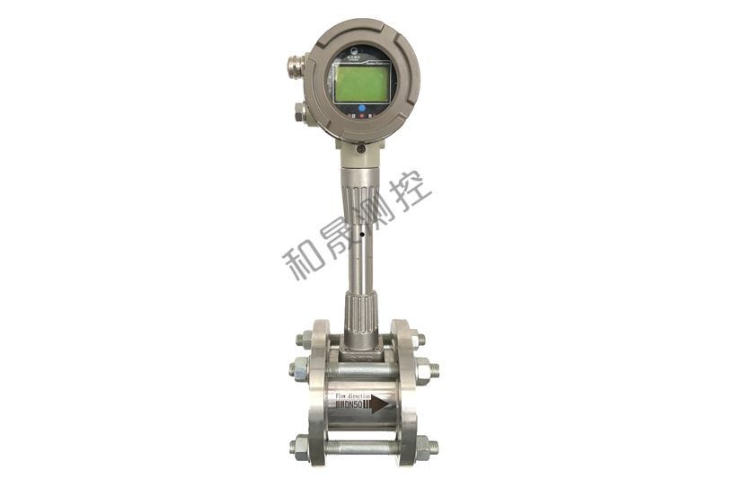

测量蒸汽涡街流量计因其安装、运行、维护费用较低,得到广泛应用。但是在蒸汽流量计投运和日常维护中,仍然需要注意以下几点:
测量蒸汽流量计投运、维护、停用注意事项
①投运前要先确定接线无误、接地良好、管道安装正确、压力试验已完成后方可送电,然后进行仪表系数的设定。
②检修期间需要定期对涡街流量计进行清洗、检查和复校。
③日常巡检注意仪表显示状况。
④日常运行保证涡街流量计满管运行。
⑤及时检查过滤器是否畅通。
⑥检查涡街流量计接地和屏蔽状况,减少外界的干扰。
⑦避免管道强烈振动,同时避免腐蚀性液体流入。
⑧避免硬性挫伤破坏表面光洁度。
⑨减少油类物质的接触,避免影响涡街流量计的绝缘内衬。
⑩停用时,应检查测量元件是否被沾污,及时对流量元件及其检测小孔进行清洗。
