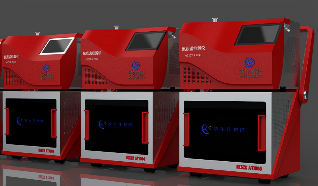

经过近半个世纪的努力,今天的氦质谱检漏仪已告别了四十年代初期的情形。集中体现在如下几个方面:
华尔升智控:氦质谱检漏仪的进展
(1)便携式:最近各国推出的小型便携式检漏仪不仅灵敏度高,而且便于携带,给野外作业和高空作业提供了比较大的方便。
(2)高压强下检漏:检漏口压强可高达数百帕左右,对检测大系统和有大漏的工件很有益。
(3)自动化程度高:自动校准氦峰,自动调节零点,量程自动转换,自动数据处理,可外接打印机。整机由微机控制,菜单选择功能,一个按钮即可完成一次的全检漏过程。
(4)全无油的干式检漏:有些国家生产的检漏仪,可采用干式泵,达到无油蒸气的效果,为无油系统及芯片等半导体器件的检漏,提供了有利条件。
(5)检漏范围宽:现今生产的四极检漏仪,质量范围很宽,不仅可检测氦气,而且
能检测其他气体。
华尔升智控:氦质谱检漏仪的进展
分子泵排气系统取代扩散泵排气系统,不仅解决了油蒸气对质谱室的污染问题,而且对快速启动仪器和快速停机做出了很大贡献。为适应检漏口压强的变化和对灵敏度要求的不同,分子泵一般采用多级构造和几种不同的转速。
