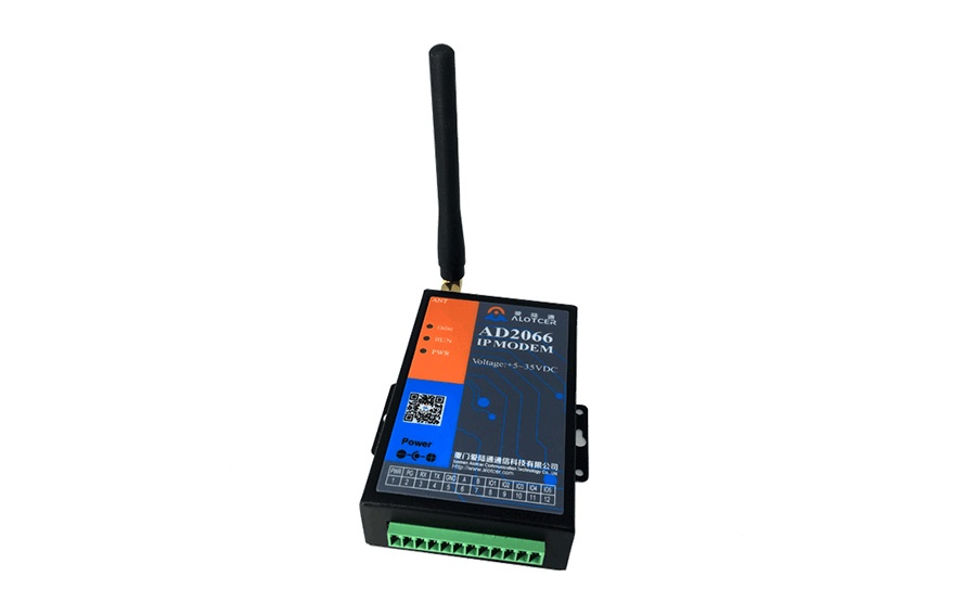

  DTU与无线Modem的区别
  在软件设计上,DTU封装了协议栈内容并且具有嵌入式操作系统,硬件上可看作是嵌入式PC加无线接入部分的接合。GPRS/CDMA Modem是接入GPRS/CDMA分组网络的一个物理通道,它本身不具有操作系统,必须依附于计算机(在功能上类似于有线Modem),在计算机操作系统之上才能进行PPP拨号连接,通常是与PC结合使用。
  从某种角度来说,DTU是嵌入式PC与GPRS/CDMA Modem的结合,但它不仅能单独当作Modem使用,它还能完成数据协议转换和透明传输的功能。在使用上,前端采集设备或智能数据设备,通常提供标准的数据接口,如RS232、RS485/422等,这些前端用户设备适合采用DTU,借助于GPRS/CDMA网络平台,实现与监控中心端的数据通信。
