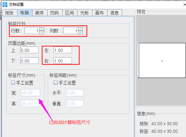

1、打开中琅标签打印软件,在“文档设置-纸张”及“布局”窗口中检查纸张尺寸是否和实际纸张一致:

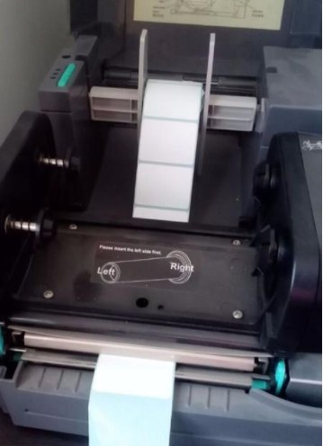

①打开条码打印机,检查装纸情况,标签纸需要居中安装,并保证打印驱动可以正常连接打印机打印:

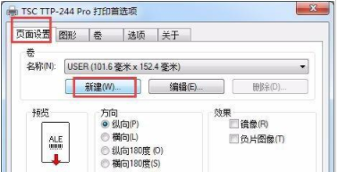

②设置打印机**项中的标签尺寸:开始-设备和打印机:在打印机上右击 选择“打印机**项”
③弹出的打印机**项窗口下,选“页面设置”-卷名称:选择跟实际标签尺寸一样的尺寸,如果没有的话,就点“新建”:

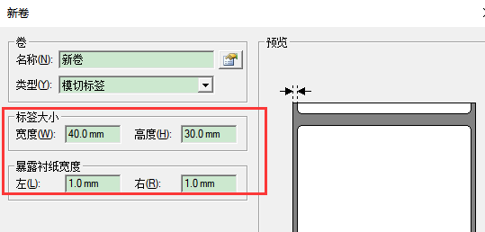

④在编辑卷窗口下,输入实际的标签尺寸40*30mm ,以及标签底衬左右边距露出来的距离。设置好后确定,并在打印机**项中选中该标签尺寸。再打印试试:
