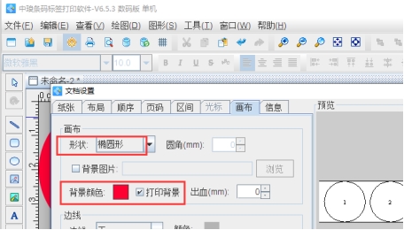

首先,打开中琅标签打印软件,先根据实际纸张尺寸设置标签纸尺寸,以及行列数边距等,然后点击“文档设置-画布”中,修改形状为椭圆形,背景颜色修改为需要的颜色并勾选“打印背景”。(勾选打印背景,可以在预览和实际打印时将背景颜色打印到纸张上)

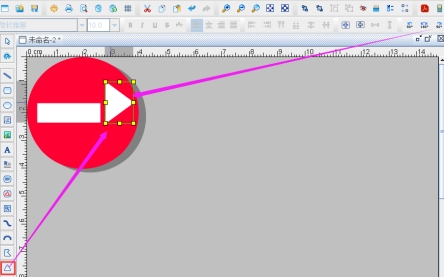

1、点击左侧工具栏中的矩形图标,在画布上绘制矩形框,并在其属性中填充白色,并将线条颜色也修改为白色:
点击左侧工具栏中的三角形图标,绘制三角形,并依据上述方法修改填充颜色及线条颜色,并将其旋转90°:

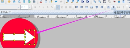

2、将两图形位置拖动到一起,然后点击右上角“水平居中对齐”的图标,调整箭头与长方形组合效果:
然后再点击“垂直居中于画布”图标,调整上下位置:
