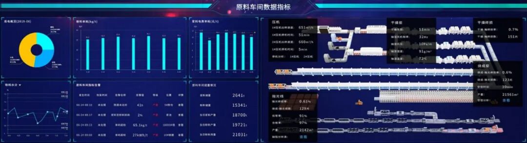

该系统将球磨、压机、窑炉、深加工、包装等主要生产环节有机串联,即对原料车间、烧制车间、切割打包车间等三大车间信息集成融合,对每个车间的重要设备关键工艺参数和运行参数进行界面显示、工艺参数设置、生成历史曲线图,相关数据历史记录,同时针对运行状态、指标参数进行实时告警、历史告警信息汇总、查询,并通过集成互联功能,深入接洽第三方平台数据,实现管控平台的可视化和数字化管理。
2、专业数据分析
专业报表曲线
专业烧制曲线分析
 “烧成曲线”很好地实现了对生产线的精准的控制。精准的窑炉温度控制,对瓷砖的质量起着非常重要的作用,通过该控件可以方便地对比观察窑炉上(下)部各设定温度值与运行温度值之间的差异变化,随时调节运行温度值,尽量与设定温度保持一致,保证窑炉烧制出来的瓷砖达到质量合格要求。
专业砖块流动管理
整条窑炉生产线形象实时地呈现在画面上,并且实时监视砖块的流动。现场的操作工人坐在控制室里就能很方便、及时的监视掌握窑炉运行的基本情况:砖块在窑内的运行情况(目前砖块运行至窑炉哪个位置、是否空窑、空窑位置及试验砖情况一目了然)、窑炉的烧成周期和各节的温度值实时显示、风机(包括排烟、助燃、急冷、热交换等)的运行状态、窑炉各段对应变频器的运行状态(是否运行、正转或反转、频率大小)以及窑炉系统的报警信息(比如窑炉超压和超温、风机变频、烧嘴电源、助燃欠压以及电磁阀故障)等等。
专业窑炉管理
在陶瓷生产过程中,在某个进入窑室内的传输阶段,持续时间没有瓷砖进入,运用窑炉管理控件可以智能监控窑炉空窑状态,通过进砖信号、空窑距离、温控表温度梯度、电磁阀开关、分段空窑开关控制等配置调节方案,实现窑炉内温度智能调节,降低窑炉能耗浪费,避免因空窑期间导致窑炉环境温度变化造成的产品质量问题,极大提升空窑管理的精准性和稳定性。
