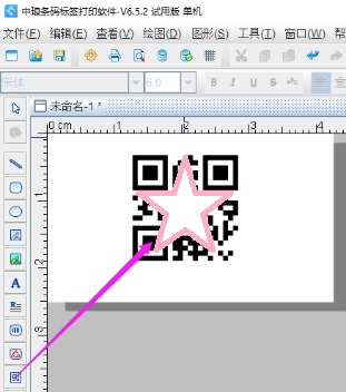

首先,打开中琅标签打印软件,新建标签纸,然后点击左侧工具栏中的二维码图标,在画布上绘制二维码样式:

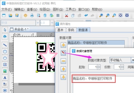

1、添加二维码中的产品信息 双击二维码,打开其“图形属性-数据源”窗口,点击左侧“修改”,先删除默认数据,然后添加产品信息:

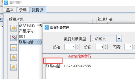

3、然后我们可以再添加一下其他的产品信息 同样使用手动输入的方法来添加即可。在添加内容之前,可先点击一下enter键换行,这样就可以使内容换行显示:

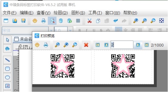

至此,二维码产品信息及流水号内容已经全部添加了,可以使用微信或者支付宝扫描看一下实际效果,二维码的流水号效果是可以自动递增显示的:
