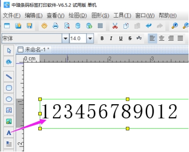

首先,打开中琅标签打印软件,根据打印机中的实际纸张尺寸来设置标签纸,并点击左侧工具栏中的“A”,先绘制普通文本:

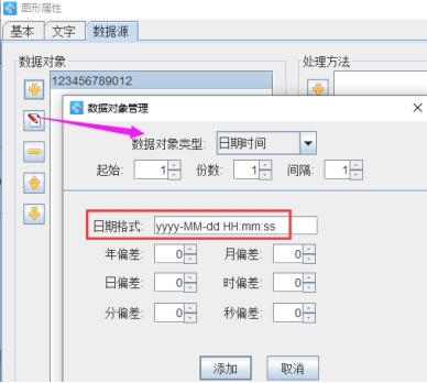

1、双击绘制的普通文本,打开其“图形属性-数据源”的窗口,点击左侧修改,使用日期时间的添加方式,日期格式默认为“yyyy-MM-dd HH:mm:ss”(年-月-日 时:分:秒)

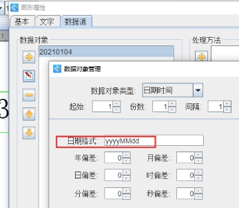

日期格式中,如果不想要分隔符及时间,可直接删除,只保留年月日即可,具体效果如下:

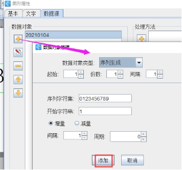

2、添加流水号时,可使用“序列生成”的添加方式来添加,点击左侧“+”选用“序列生成”并直接点击“添加”:

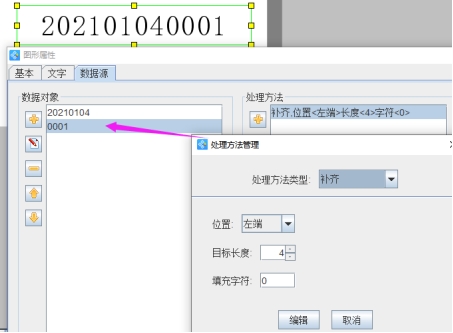

递增部分添加之后,点击右侧“+”,使用“补齐”的处理方法进行处理。填充字符默认为0,长度设为4,并点击“添加”,即可在左侧数据对象中看到生成的数据效果:

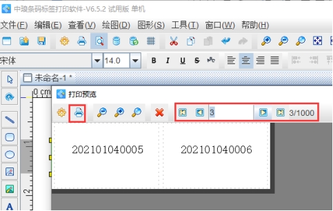

3、预览及打印  标签界面日期流水号添加完毕后,可点击上方工具栏中的打印预览,翻页查看批量生成的可变数据,核对无误后即可点击打印机图标,设置打印页数连接打印机打印:
