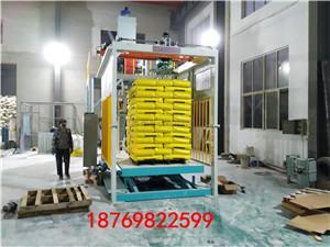

微信图片_20201123091703.jpg咱们在使用机器人码垛机平常需求注意养护与保护,对机器人码垛机的养护具体有两个方面,到底是那两方面呢?
    1,天天确认吸盘夹具,治具功用是不是正常,双点组合排水,治具固定螺丝,空气压缩机排水,射出机连接线,操作器连接线接头,查看机件是不是松开。
    2,每月引拔导杆、轴承光滑,上下滑轨、滑块光滑,空压管路连接、速度调整钮是不是正常清洗收拾外观,真空生器功用查看,基座固定螺丝查看,油压缓冲器功用查看,空压管和电线电缆替换。
  坚持好定期的对机器人码垛机进行保护养护,可有效地确保机器人码垛机的正常有效的运转,以上是对机器人码垛机两种简略的保护养护办法,期望对您的机器人码垛机保护养护有所协助。

   楼主这个使用的是什么机器人进行的码垛呀?

我们公司自主研发的高位码垛机
