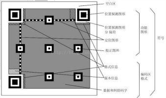

位置探测图形,位置探测图形分隔符,定位图形:对二维码的定位使用,对于每个QR码来说,位置是固定的,大小规格有所差异;
校正图形:如果规格确定,则校正图形的数量以及位置也确定;
格式信息:用来表示该二维码的纠错级别,总共有L、M、Q、H四种,分别有不同的纠错率;
版本信息:共有40种规格的矩阵(一般为黑白色),从21x21(版本1)到177x177(版本40),每种版本符号比前版本 每边增加4个模块;
数据和纠错码字:实际的二维码数据信息以及纠错码字(可以用于修正二维码损坏所带来的错误);

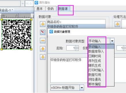

具体制作生成二维码时,可打开中琅二维码软件,设置纸张并点击左侧工具栏中的二维码图标,在画布上绘制二维码样式,并双击打开其“图形属性-数据源”窗口,点击左侧“修改”,使用所需要的添加方式来添加二维码数据,本文暂用“手动输入”的方法来添加内容。添加后点击“添加-确定”,就可以看到二维码外观的变化,用扫描软件或者支持扫描二维码的扫描枪就可以直接扫描识别了:

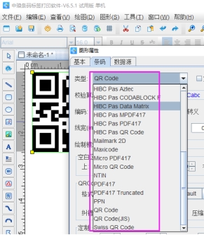

以上就是二维码的具体含义编码原理及制作方法等,如需制作其他类型的二维码,可以在绘制二维码后,在“图形属性-条码”窗口,修改二维码类型,在添加内容后并点击确定后就可以直接看到对应二维码类型的标准外观效果了。
