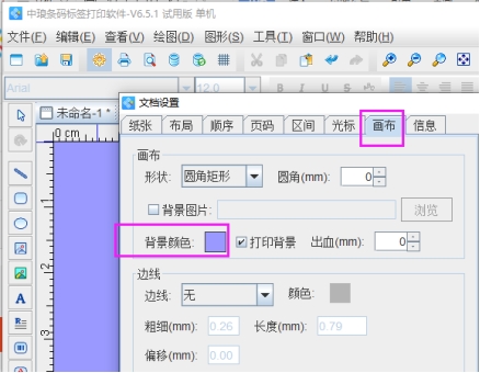

1、为了方便观察条码静区,这里将画布背景颜色设置为“蓝色”,具体操作如下:在文档设置-画布-背景颜色-样本中设置背景颜色为“蓝色”,然后勾选打印背景,点击“确定”。

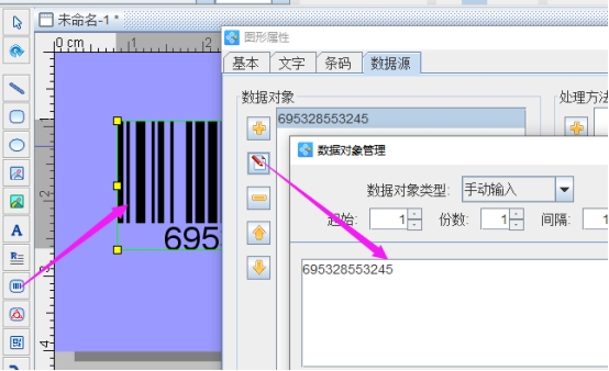

2、点击左侧的条形码按钮,在画布上绘制一个条形码对象。在图形属性-数据源中,点击修改按钮,在数据对象类型中可以选择手动输入或者数据库导入(可以自定义进行设置)。这里选择手动输入,并在输入框中添加条码数据,点击“编辑-确定”。

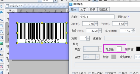

 为了能够清楚的看到条码两侧的空白区,我们可以设置条码的背景色为“白色”,具体设置如下在图形属性-基本-填充-背景色-样本中设置背景色为“白色”,点击确定。

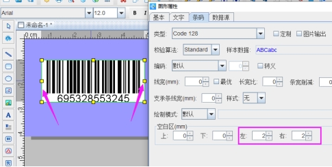

3、在“条码”窗口的空白区中设置左右空白为2(根据实际情况设置,保证空白区宽度,让条码能够正常识别),设置好之后点击“确定”。
在中琅条码软件中设置好条码静区之后,可以直接点击打印预览查看预览效果,预览效果没问题的话,就可以直接进行打印输出了。空白区的设置主要是为了扫描的准确性,所以在中琅条码软件中,不仅仅是条码可以设置空白区,二维码也可以在四周设置相应的空白区,让二维码的识别更加的精准。
