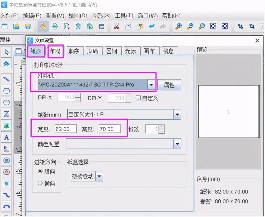

首先,在连接打印机打印之前,需要选择所连接的打印机以及在标签打印软件中设置标签纸。在设置标签纸时无论是纸张宽度高度还是边距或者间距等都需要按照纸张实际尺寸来设置:

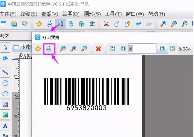

然后可点击左侧工具栏中的“条形码”图标,在画布上绘制条码样式,并使用“手动输入”和“序列生成”来添加条码流水号的可变数据,标签内容添加完毕后,就可以点击上方的预览图标,先预览核对数据,然后点击打印机图标进行打印到标签纸上了:
标签打印机闪红灯如何处理
那么当我们点击打印后,标签打印机没有进行正常的打印工作,而是突然亮红灯不继续打印的话,有可能是一下几种原因,可以逐项排查一下:

3. 打印软件里设置的纸张尺寸和实际尺寸是否匹配;
