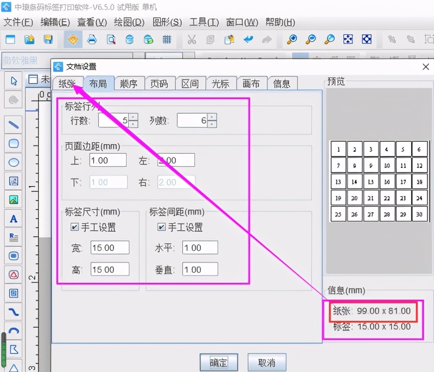

一、新建标签纸 上图中标签纸为圆形平张纸标签,这样的话,设置时纸张宽度和高度均为整个衬纸的高度宽度,布局中的边距以及标签尺寸、水平和垂直间距等可根据实际测量的尺寸填写,测量好之后,就可以打开中琅标签打印软件,在文档设置中设置纸张尺寸及布局参数了:
如何在圆形标签纸上添加流水号

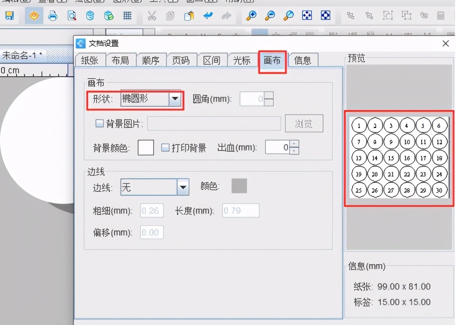

其中标签纸的形状可在“文档设置-画布”中将画布形状,修改为“椭圆形”即可:由于标签纸宽高相同,所以可以以正圆的形式展示:
如何在圆形标签纸上添加流水号

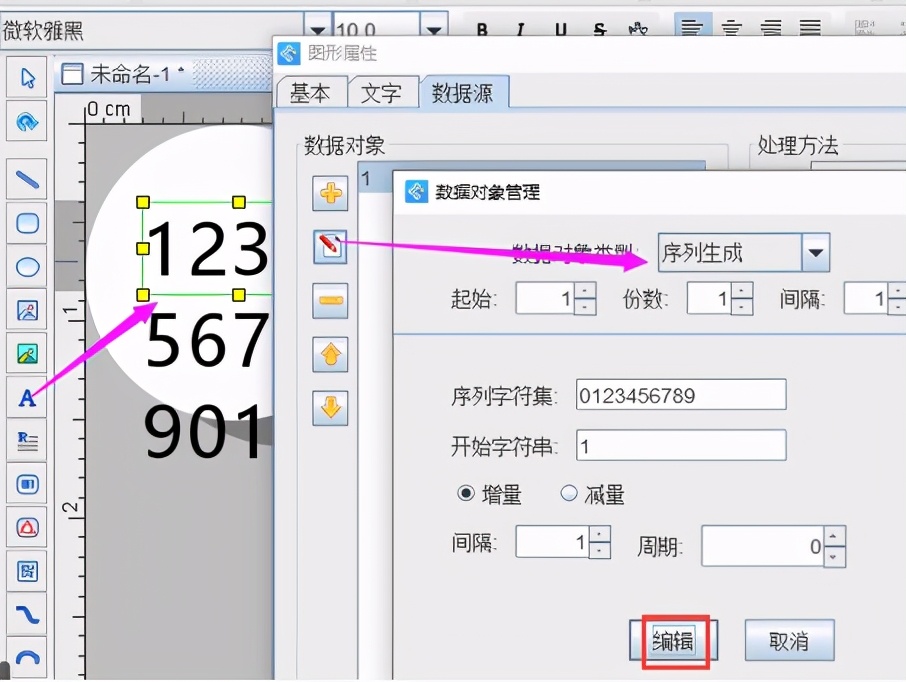

1、点击左侧工具栏中的“A”图标,在画布上绘制普通文本,并双击,在其“图形属性-数据源”中,点击左侧修改,使用“序列生成”添加数据,直接点击添加即可,不用修改任何参数:
如何在圆形标签纸上添加流水号

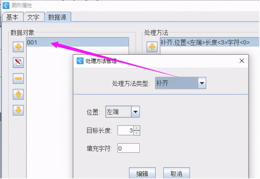

2、为了保证长度一致,可使用右侧处理方法中的“补齐”来填充字符,点击左侧处理方法下方的“+”,使用“补齐”的处理方法,填充字符为0、长度为3,点击“添加”:
如何在圆形标签纸上添加流水号

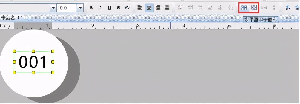

最后点击确定后,就可以在画布上看到已经生成的实际效果了,如需将标签内容调整为画布中间,可以选中内容,并点击右上角“水平和垂直居中于画布”的两个按钮,两个图标都点击,标签内容就可以上下居中以及左右居中于画布了:
如何在圆形标签纸上添加流水号

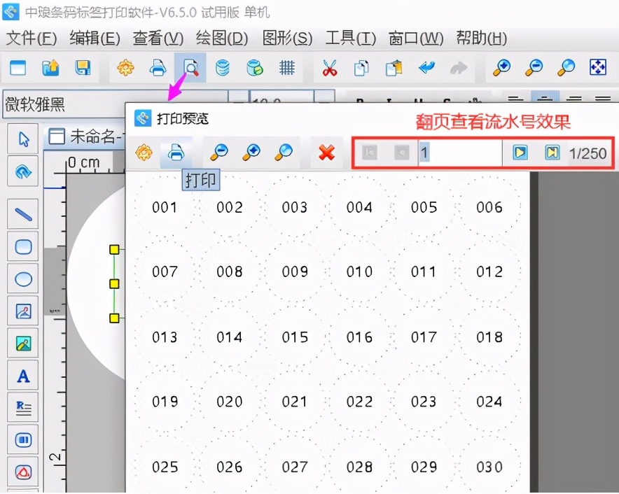

三、预览及打印 圆形标签纸以及流水号设置完毕后,就可以点击上方打印预览按钮,翻页查看自动批量生成的数据递增效果。预览无误后可点击打印机图标,设置打印页数,连接打印机打印到标签纸上了:
如何在圆形标签纸上添加流水号
