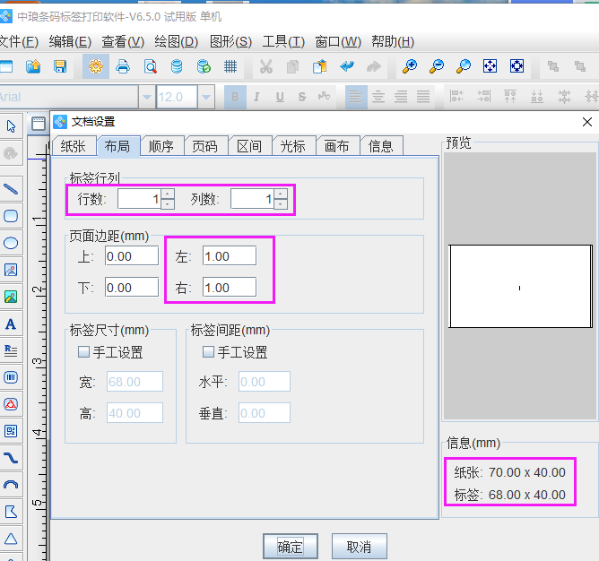

一、打开中琅标签打印软件,根据实际纸张尺寸在标签打印软件的文档设置中,设置纸张尺寸及布局参数:

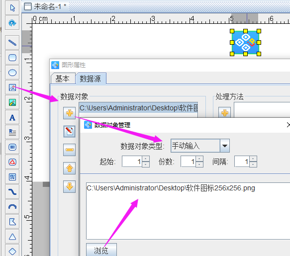

二、添加logo图 点击左侧工具栏中上方的图片按钮,在画布上绘制图片样式,并双击打开其“图形属性-数据源”窗口,点击左侧“ ”,在手动输入的状态下点击左下角“浏览”选择对应的图片进行导入:

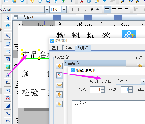

三、添加文字 文字方面添加时,由于物料标签模板都是固定不变的内容,所以可以用手动输入的方法添加。具体方法为:点击左侧工具栏中的“A”图标,在画布上绘制普通文本,然后双击打开其“图形属性-数据源”窗口,点击左侧“修改”使用手动输入的方法添加文字即可:

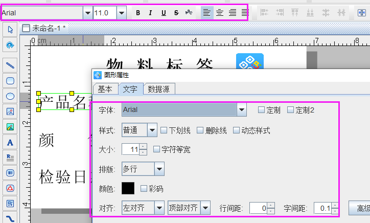

其中所添加的文字如需调整字体字号等,可通过上方工具栏中的字体工具,或者是“图形属性-文字”窗口下的字体工具调整均可:

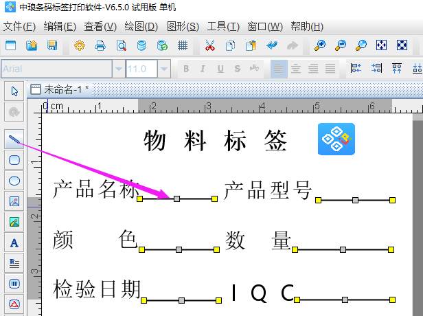

四、绘制线段 绘制线段时,可点击左侧工具栏中的“线段”图标,在合适位置单击鼠标左键开始绘制,同时按住shift键可绘制水平直线,然后在结束位置双击即可:
物料标签内容全部添加完毕后,可点击上方工具栏中的打印预览图标,先预览看下整个标签页面的效果,预览无误后可点击打印机图标打印到标签纸上,或者点击保存按钮,将标签模板保存在电脑上,后续使用是可直接打开添加可变数据实现批量生成可变内容的标签。
