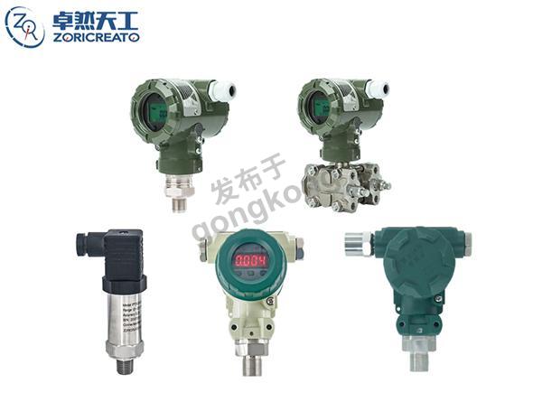

在诸类仪表中,变送器的应用最广泛,最普遍,根据环境条件、被测介质、压力类型、工作原理、输出信号、经济性等不同,变送器的种类也千差万别,其特点各有千秋。初略估计,全世界有60种以上技术的压力传感器和至少300家企业生产压力传感器。
 1、按传感器工作原理分类,可分为电阻、电容、电感、半导体等;
 2、按传感器芯片分类,可分为陶瓷、扩散硅、单晶硅、蓝宝石等;
 3、从测量范围分类,可分为差压、表压、绝压、密封表压等;
常见压力传感器的特点:
扩散硅压力传感器:技术成熟,使用广泛,性价比高,表压测量为主流,另有少量绝压,抗过载和抗冲击能力强,但是只能测量120℃以下的介质。微量程精度略低;
单晶硅压力传感器:宽测量范围,精度高,工作温度宽,稳定性好,静压特性极佳,具有良好的单向受压特性。
电容式压力传感器低的输入力和侏儒能量,高动态响应,小的自然效应,环境适应性好
陶瓷压阻压力传感器:具有测量的高精度、高稳定性。电器绝缘程度大于2KV,输出信号强,长期稳定性好。,微量程和大量程不做选择,只适用于表压测量。
蓝宝石压力传感器:主要优点是可以测量高温介质,对温度变化不敏感。及时在高温漂在这几类传感器中最低。蓝宝石可以最大量程到160MPa,而扩散硅的最大量程为35MPa
应变式压力传感器:低成本,灵敏度低,响应频率低,长期漂移大,在大量程测量上有一些优势。
石英晶体压力传感器:高频响压力传感器,反应迅速,数字输出稳定可靠,具有抗干扰性强,适宜于远距离传输,消除了模拟数字转换这一复杂环节及其造成的误差。
溅射薄膜压力传感器:突出特点是受温度影响小,在温度变化100℃时,零点漂移仅为0.5%,其温度性能远优于扩散硅,能够在恶劣环境条件下使用等特点。
