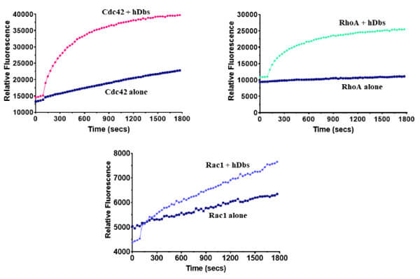

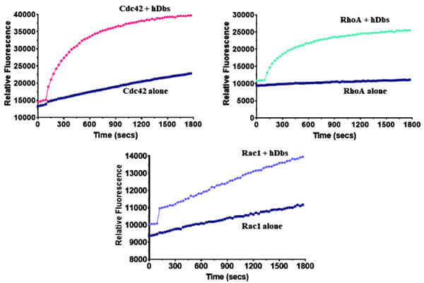

检测原理:该试剂盒是通过检测荧光核苷酸类似物 N-甲基邻氨基苯甲酰-GTPmant-GTP)对 GTPase 的结合情况来检测GEF的活性的。一旦mant-GTP与 GTPase 结合, mant-GTP的荧光强度(Ex360 nmEm440 nm)显著增加,通过检测游离的mant-GTPGTPase 结合的 mant-GTP 之间的荧光值差异,即可检测样本中GEF的活性。

检测结果展示:
图 1.  96 孔板中Dbs 对于Cdc42RhoA 和 Rac1 的交换活性
图 2.384 孔板中Dbs 对于Cdc42RhoA 和 Rac1 的交换活性
