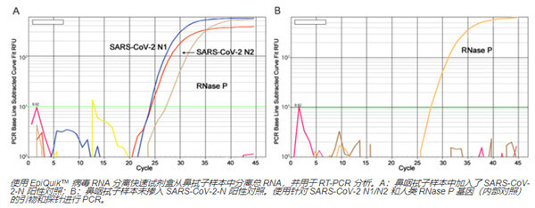

EpiQuik 病毒 RNA 分离快速试剂盒结果分析:
