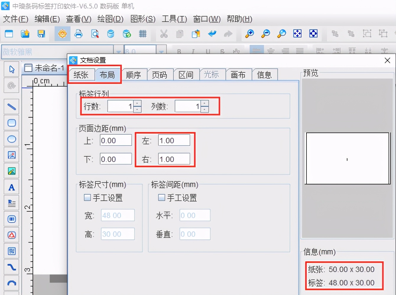

首先,打开中琅标签打印软件,根据标签纸实际尺寸在软件的文档设置窗口中,设置纸张大小以及布局参数,本文样标中使用的为单排标签纸,具体设置方法也可参考教程标签打印软件如何设置单排标签纸尺寸。

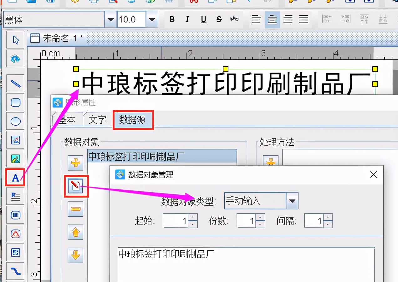

1、添加收货标签中文字内容中的标题内容 标题内容在添加时可点击左侧工具栏中的“A”图标,在画布上绘制普通文本,并双击在其“图形属性-数据源”窗口,使用“手动输入”的方法添加文字内容:
标签打印软件如何制作收货标签

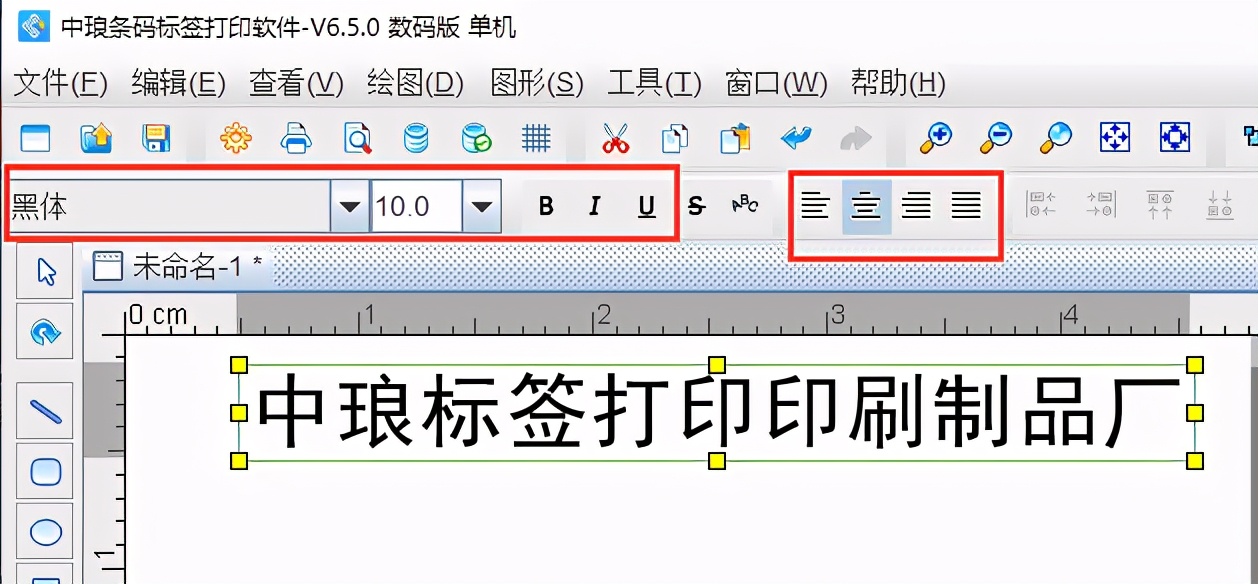

标题内容添加后,可选中文本对象,使用上方工具栏中的字体工具,调整文字对齐方式,以及字体字号等;
标签打印软件如何制作收货标签

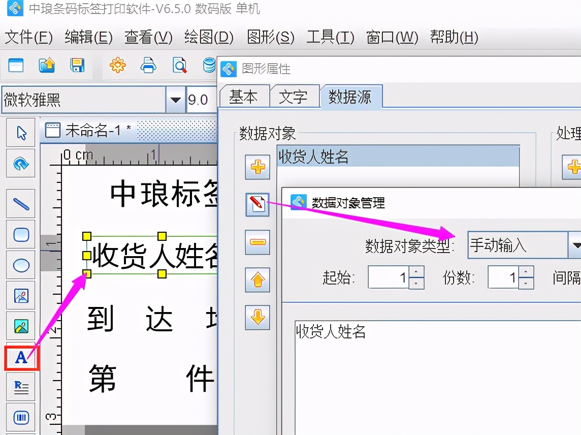

2、添加收货标签的详细内容 其售后标签中文字内容添加方法与添加标题内容方法类似,在合适位置绘制普通文本,并在数据源中使用手动输入的方法添加内容即可:
标签打印软件如何制作收货标签

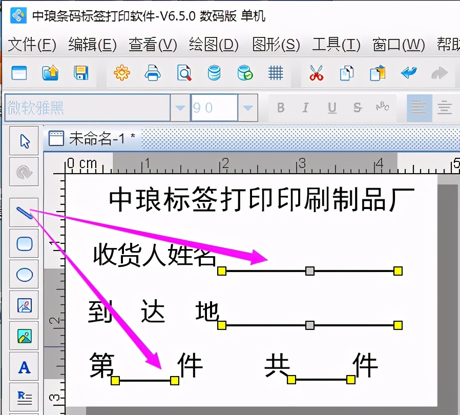

3、添加收货标签中的线段对象,点击左侧工具栏中的“绘制线段”图标,在画布上单击并同时按住shift键,即可绘制水平直线,双击结束即可:
标签打印软件如何制作收货标签

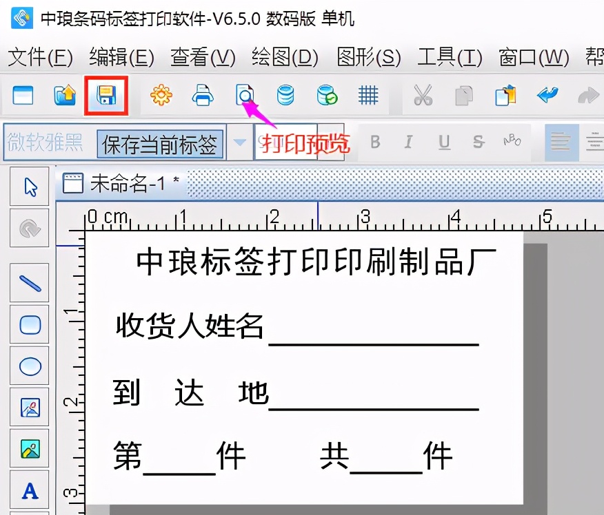

以上就是在标签打印软件中制作收货标签的全部步骤了,标签内容全部添加完毕后即可保存标签模板或者添加可变内容进行批量打印:
标签打印软件如何制作收货标签
综上所述,就是制作收货标签的具体操作方法,如需批量打印可变的收货内容,可将收货信息保存在Excel中,然后导入软件,并用数据库导入的方法添加内容,就可以批量打印多个模板相同,内容不同的标签了。
