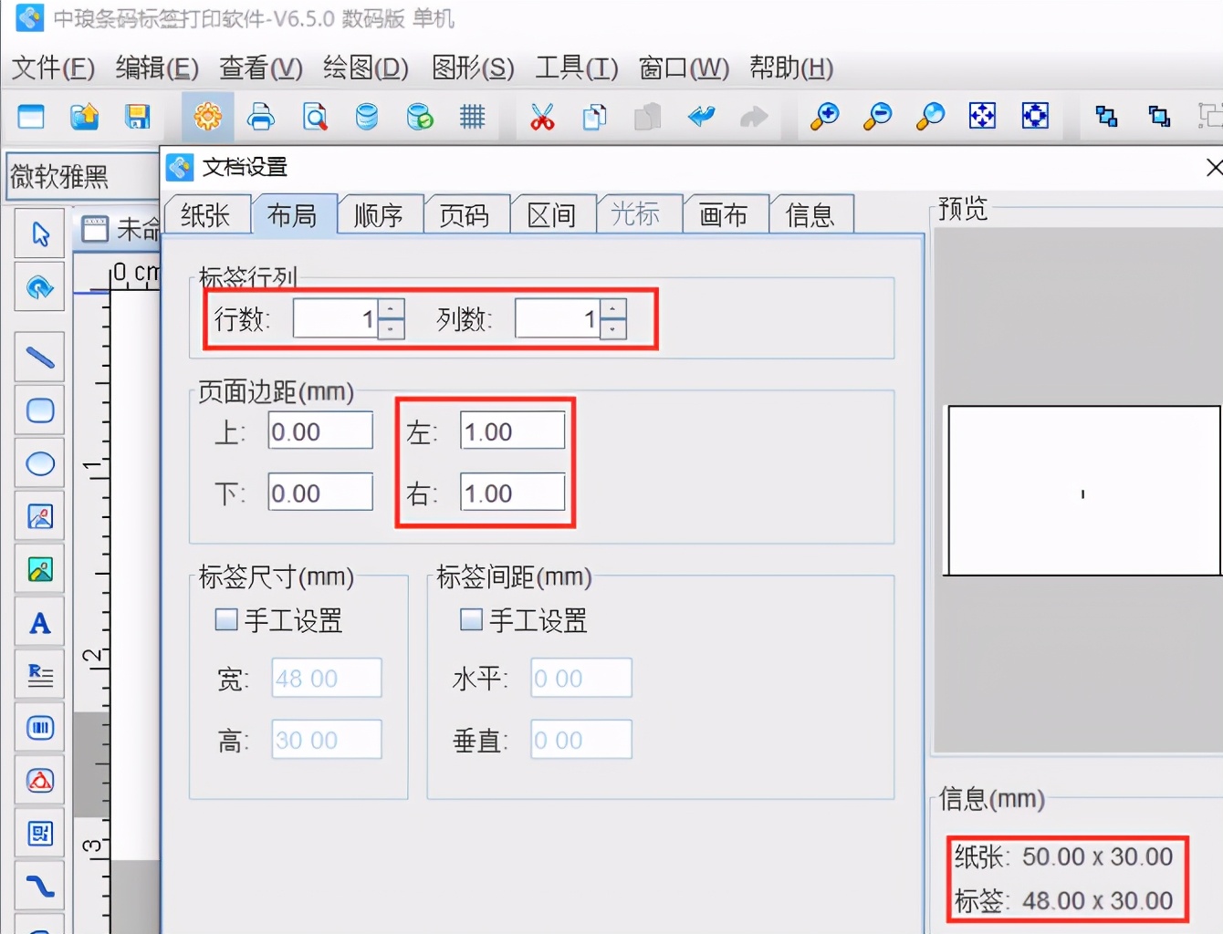

首先在制作标签时,可先根据标签纸的实际尺寸,在标签打印软件的文档设置中设置纸张大小以及布局参数:

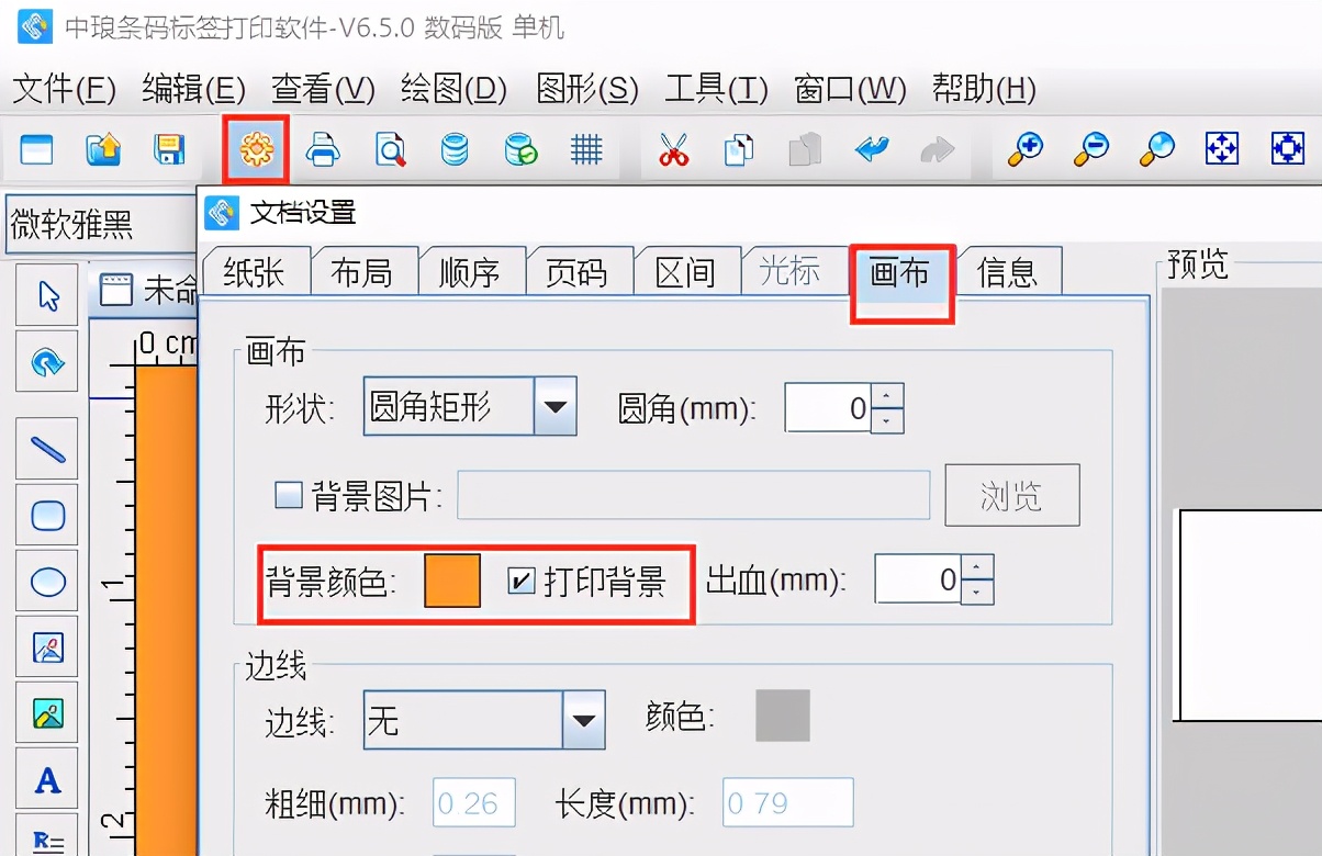

如需修改并打印画布颜色,可点击“文档设置-画布”窗口中的“背景颜色”,修改为需要打印的颜色即可,并勾选打印背景:

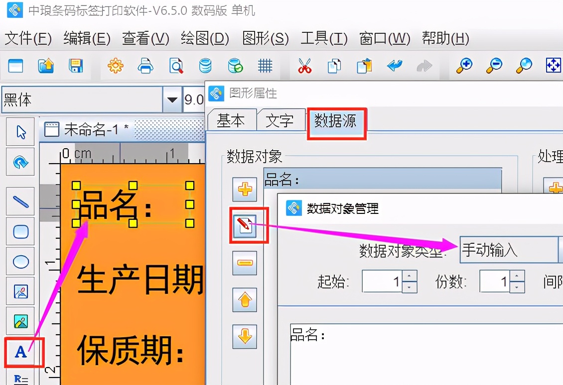

下面可以开始添加标签内容,从样标上可以看到,食品有效期标签贴上包含文字内容和图形,其中文字内容由于都是固定不变的,可以使用添加固定内容的方法使用“手动输入”来添加,具体方法为:
1、点击左侧工具栏中的“A”图标,在画布上绘制普通文本,并双击打开其“图形属性-数据源”窗口,点击左侧“修改”,使用“手动输入”的方法来添加:
标签软件如何制作食品有效期标签贴

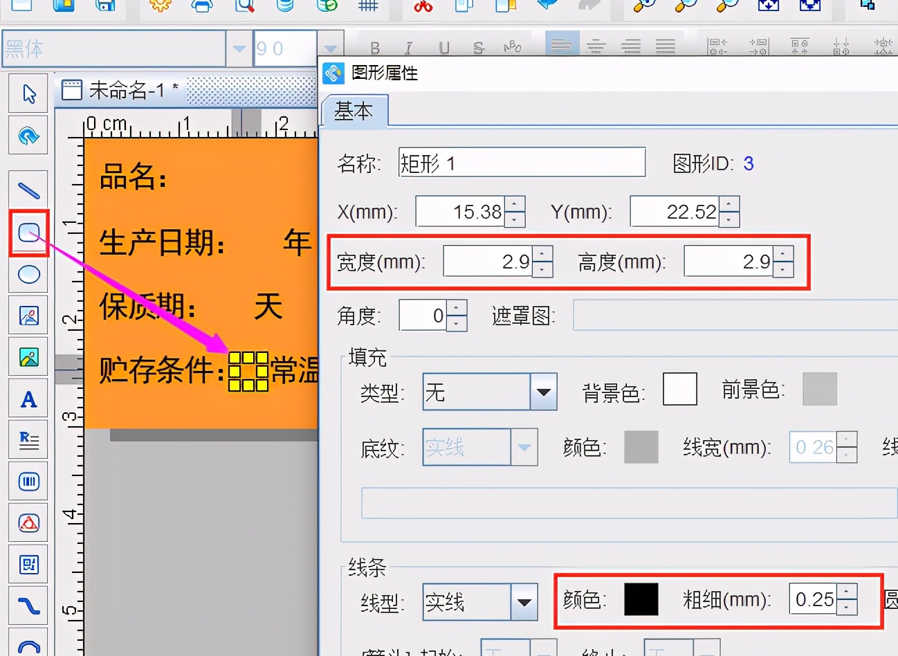

2、添加矩形框图形 矩形图形添加时,可点击左侧矩形框图标,在合适位置手动绘制矩形框即可:
标签软件如何制作食品有效期标签贴

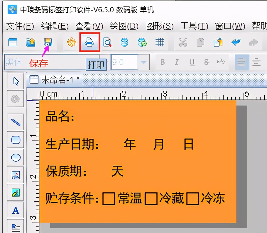

食品有效期标签贴内容添加完毕后,即可点击打印预览查看生成的整体效果,预览核对无误后可以先保存标签模板或者点击打印机图标将有效期标签模板打印出来:
标签软件如何制作食品有效期标签贴
