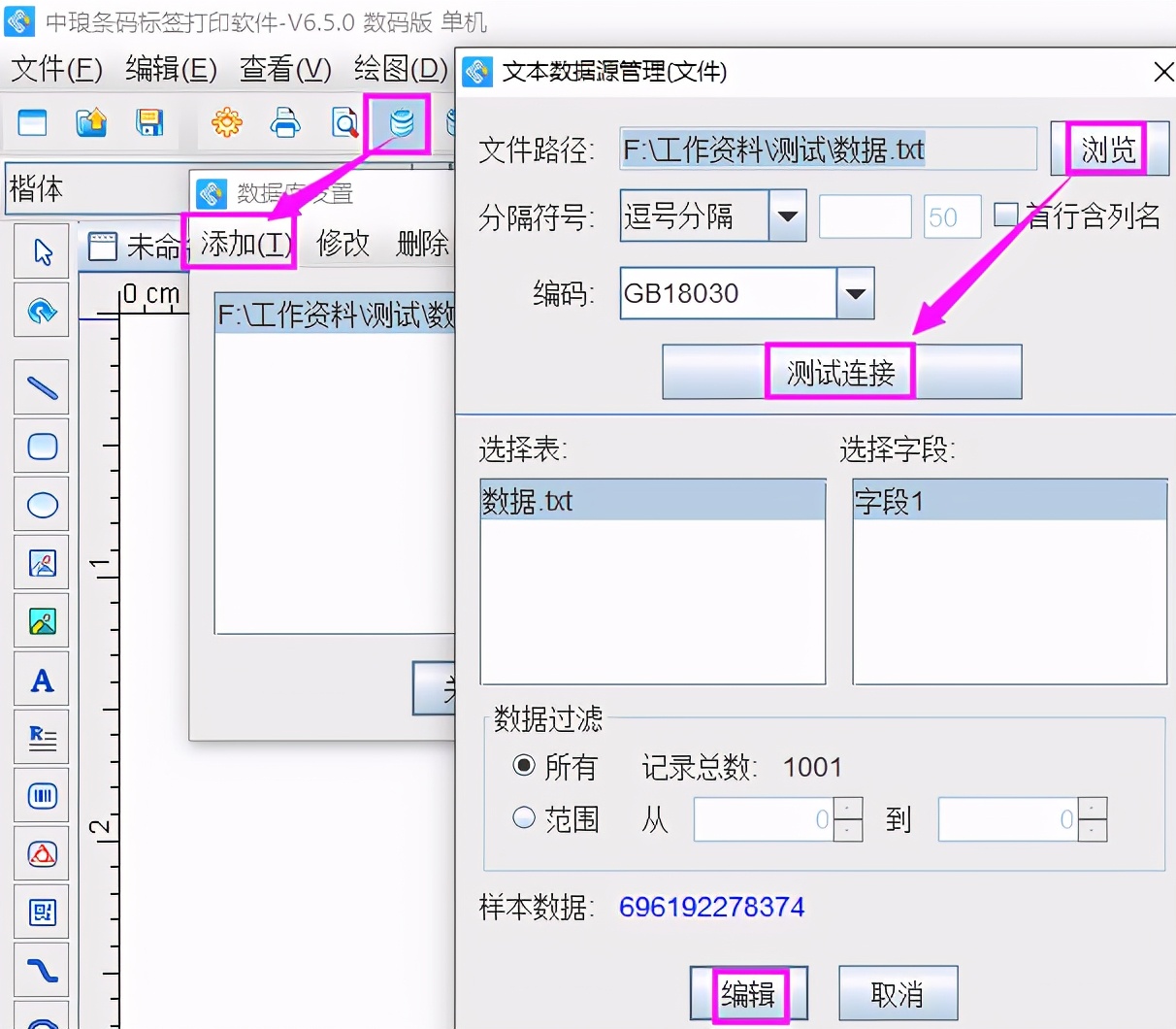

首先,我们可以先将已经申请和生成的条码数据放到TXT中,然后打开中琅条码打印软件,新建标签纸,并点击上方工具栏中的“数据库设置”图标,点击“添加”选择对应的数据库类型,然后在弹出窗口中,点击“浏览”选择条形码数据所在的TXT,并点击测试连接加载数据,核对字段名称、记录总数以及样本数据后,点击“添加”即可。
条码打印软件如何批量生成69商品条码

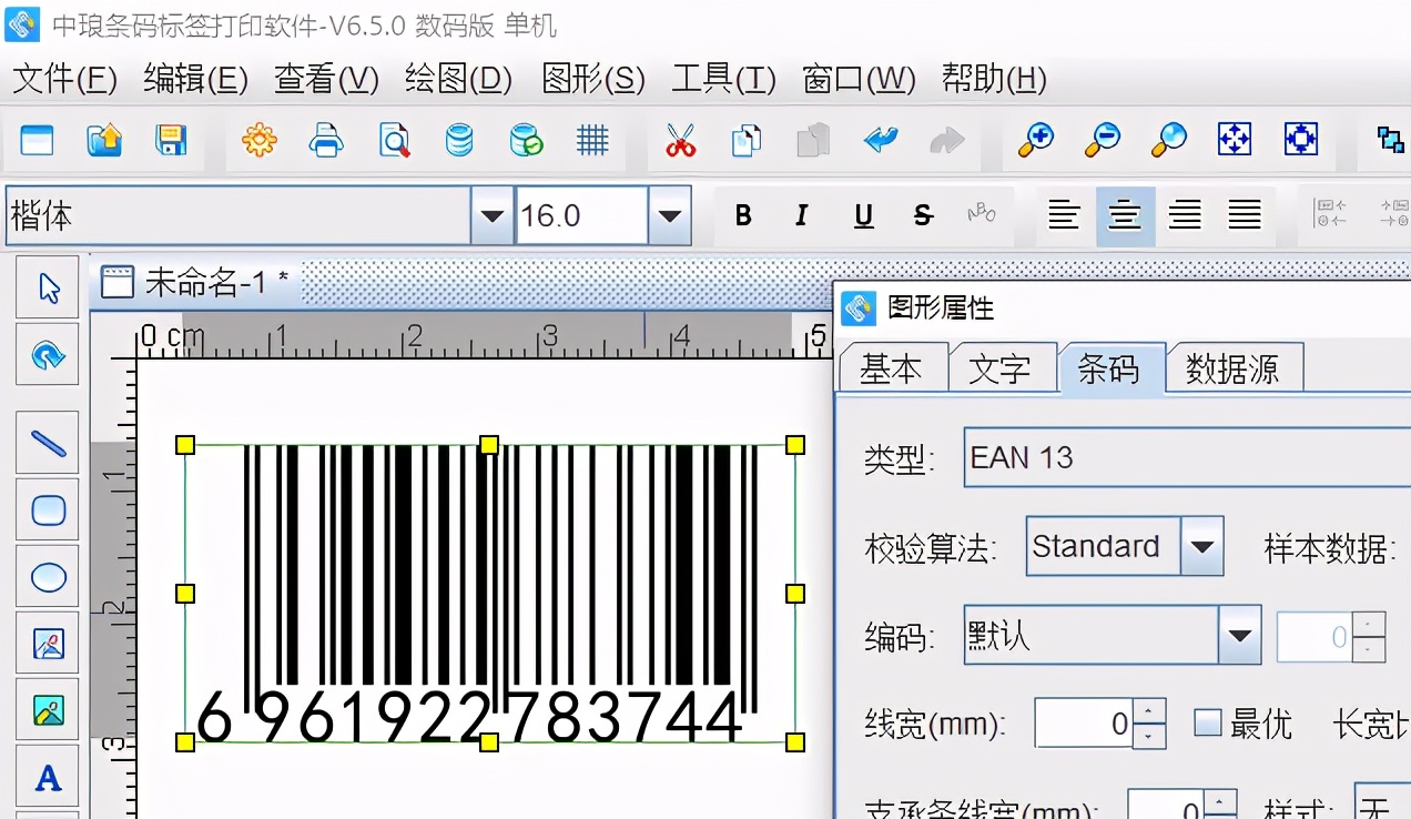

1、点击左侧工具栏中的条形码图标,在画布上绘制条形码并双击打开其“图形属性-数据源”窗口,点击左侧修改,使用数据库导入的方法添加条码数据:
条码打印软件如何批量生成69商品条码
2、打开“图形属性-条码”窗口,在条码类型位置,选择EAN13的条码类型,选择后,点击确定,就可以看到条形码数据由12位,自动增加了一位校验位,这个是软件自动生成的ean13商品条码的校验位:
条码打印软件如何批量生成69商品条码

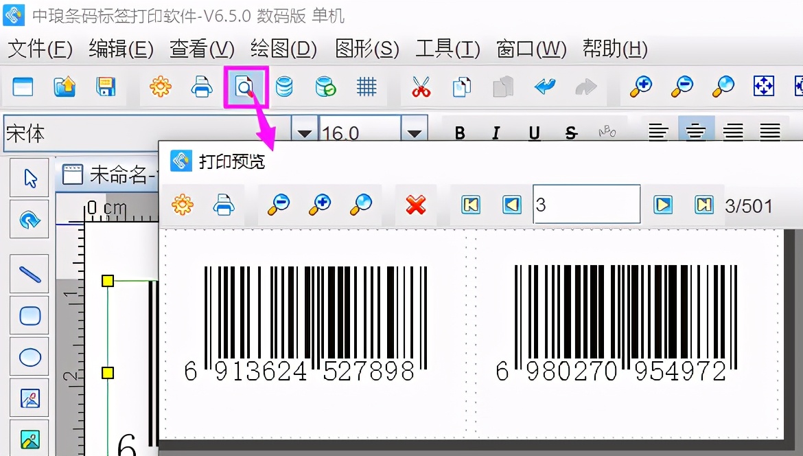

然后点击上方工具栏中的打印预览,就可以翻页查看批量生成69商品条码的效果了,预览核对无误后,点击打印机图标,设置打印页数,就可以连接打印机打印到标签纸上了:
条码打印软件如何批量生成69商品条码
