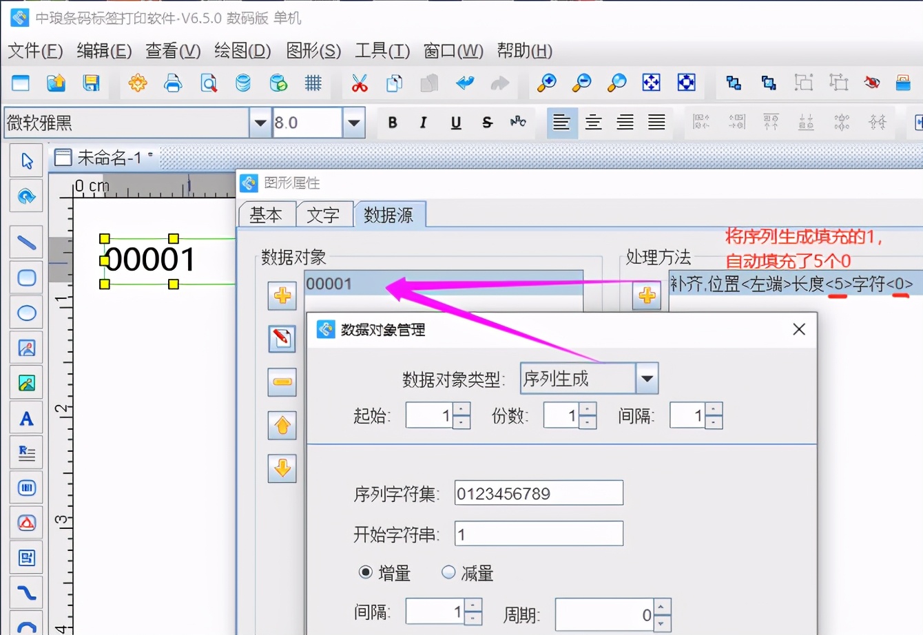

一、数字序列号 点击坐下工具栏中的“A”,在画布上绘制普通文本,并双击在其数据源窗口中使用“序列生成”添加内容,并使用右侧处理方法中的“补齐”来填充,具体效果如下:

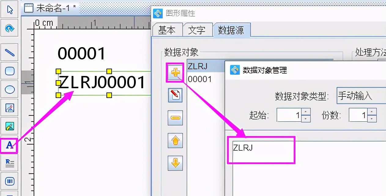

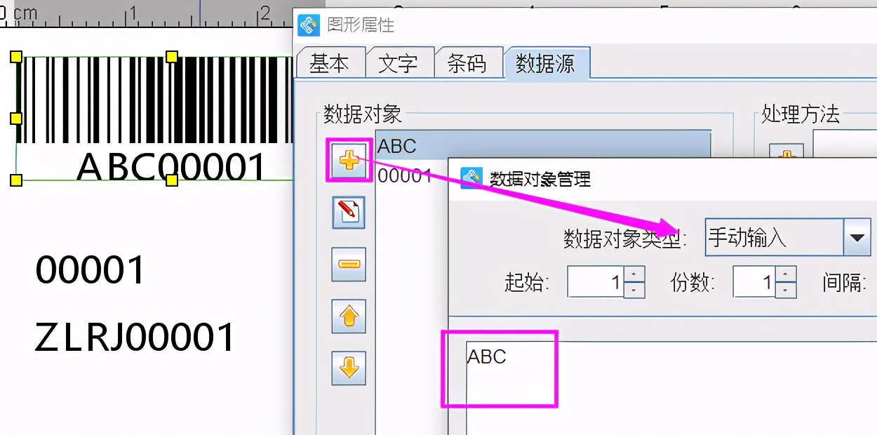

二、含有固定字母内容的序列号 在制作含有字母或者其他固定内容的序列号时,操作方法可以在序列号的基础上,再在数据源中点击左侧“+”,使用手动输入或者其他方式添加内容并点击“添加-确定”,添加后自动默认在数据源的最后一行,可以选中后点击左侧方向箭头移动数据位置:

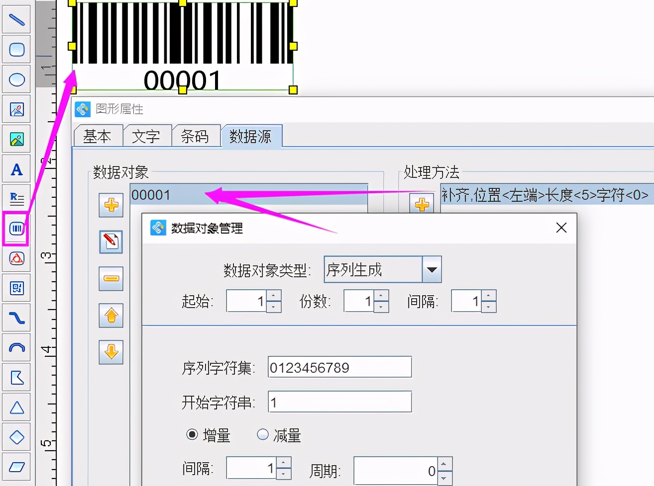

三、制作序列号条形码 制作条码流水号时可点击左侧工具栏中的“条码”图标,在画布上先绘制条码样式,并双击在其数据源中使用与序列号相同的添加方法添加数据:
条码软件如何制作标签序列号
如需在条形码中除序列号外添加其他内容,可在数据源中点击左侧“+”添加对应内容,并移动到合适的位置:
条码软件如何制作标签序列号

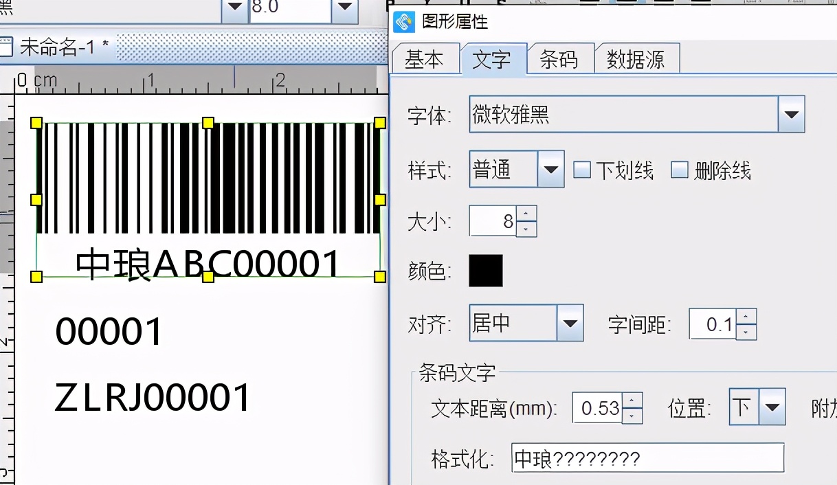

由于条形码数据不支持放置汉字,不过在中琅条码软件中,如需在条形码中放汉字,可以在“图形属性-文字”窗口中,使用“?”(英文标点中的问号)来代替条码数据,然后再合适位置添加中文汉字:
条码软件如何制作标签序列号
使用此种格式化方法,既不影响条形码的扫描,还可以实现在条形码中添加汉字的效果。
