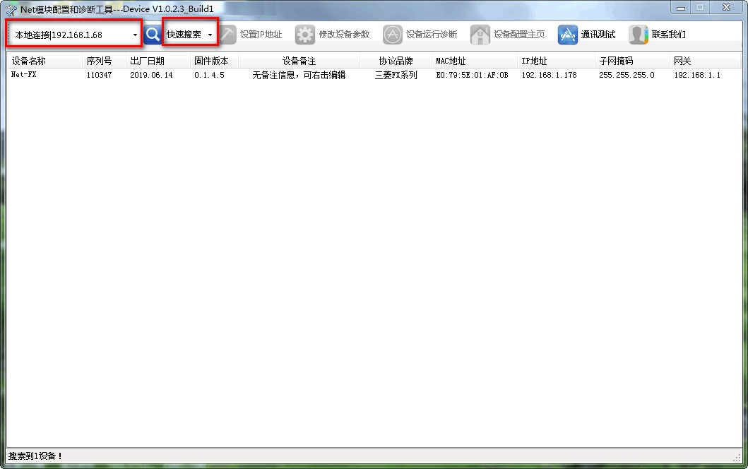

1、搜索设备
运行NetDevice 软件,如下图:
 01
1.    搜索设备之前请选择好连接 YC8000-FX 模块的计算机【网络接口】; 如果电脑和模块是通过网线连接的,请选择【本地连接】;
如果电脑和模块是通过无线连接的,请选择【无线网络连接】。
2.    点击【搜索设备】按钮,可以把网络上的 CHNet-FX 模块搜索出来,此时我们可以看到模块的一些基本信息,包括:序列号、出厂日期、固件版本、IP 地址、子网掩码、网关等信息。

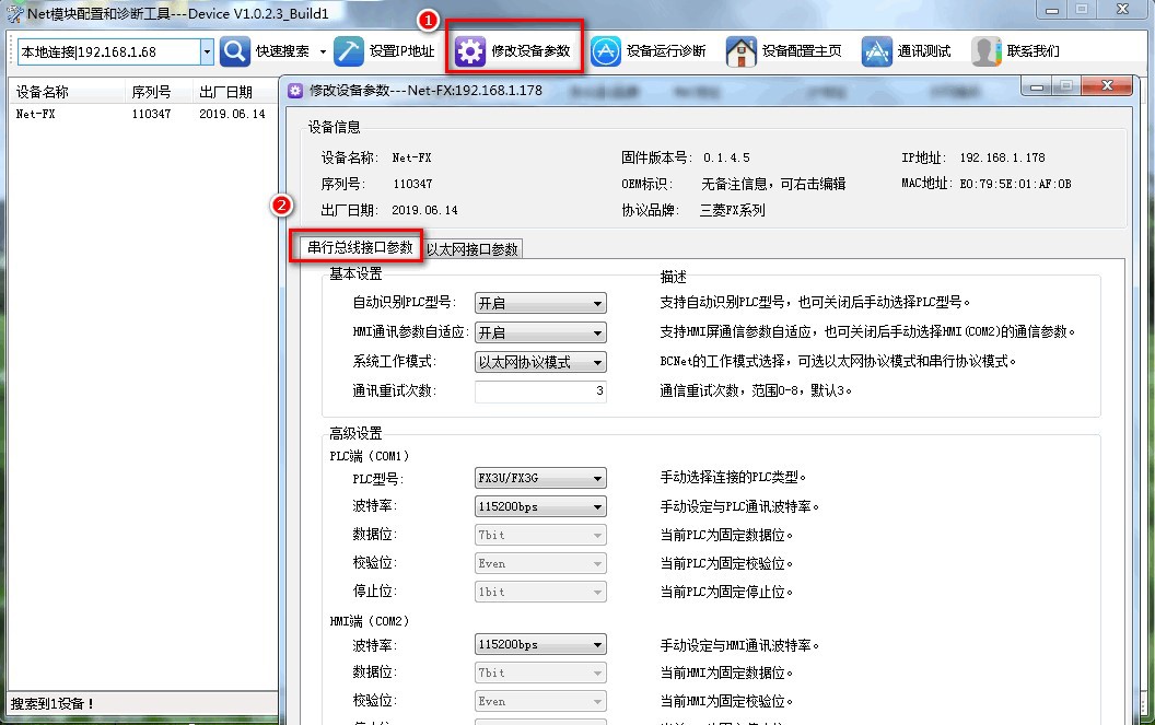

3、修改设备参数
正常情况下,不需要对YC8000-FX 模块进行参数的修改就已经可以正常通讯了。
1.    点击【修改设备参数】按钮,在弹出的对话框中,可以查看【串行总线接口参数】,一般这里参数默认就行,如果修改了其中的参数,需要点击【下载参数】按钮才能生效。
03
自动识别 PLC 型号:推荐开启,这样 YC8000 模块就能自动锁定 PLC 波特率,如果你的 PLC  FX1S,汇川HnU 系列,可以手动设定PLC 机型为 FX1S,波特率设为 9600
HMI 通讯参数自适应:推荐开启,如果你知道PLC 和触摸屏通讯波特率,也可以手动设置。
2.    点击【修改设备参数】按钮,在弹出的对话框中,可以查看【以太网接口参数】,如果修改了其中的参数,需要点击【下载参数】按钮才能生效。
04
端口号:三菱 FX 以太网协议(MC A1E 帧协议)通讯端口号,一般默认就行;
MODBUS TCP 开放数:代表允许多少 MODBUS TCP 客户机同时访问。

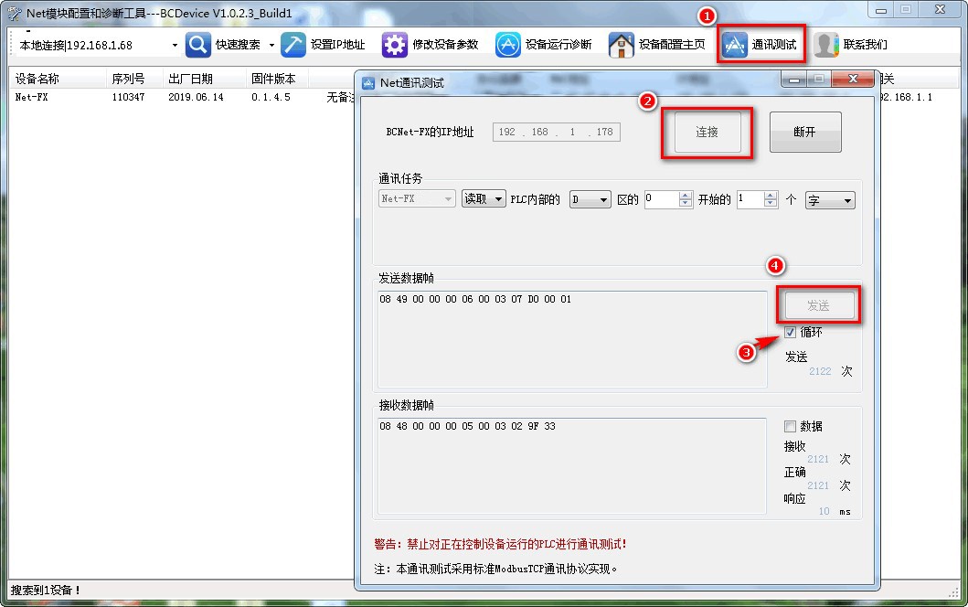

4、通讯测试
 05
点击通讯测试,点击连接,将循环勾选,点击发送,正确次数随着发送次数累加说明测试成功
