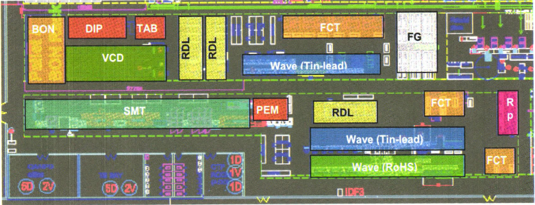

天行健咨询以PCBA(Printed Circuit Board Assembly,印刷电路板组装)生产区域布局为例。图1中同种颜色框框表示同类功能的设备或工序。图中可看出同类功能的设备或工序散布在数个区域,不但造成了产品流动的无序交错,而且出现了多处小面积空白区域未充分利用。例如FCT(功能测试)设备散布在二个区域,Wave(波峰焊)生产线分在两块区域,RDL(立式插件)设备散布在两处。
精益布局前PCBA区域图
1、PCBA是典型的产品混合型生产线,其中有主要产品160余种。这160余种产品中,有53%需要从SMT (Surface Mounted Technology,表面贴装技术)开始生产,有15%需要从Wave(波峰焊)工序开始生产,有32%需要从Al工序(Auto-Insert自动插件,指RDL, VCD, PEM,TAB, DIP工序),而在53%从SMT工序开始的产品中,有30%需要以Al为第二道工序,有10%需要以Wave为第二道工序。因此,在如此复杂的混合生产模式下,PCBA工序的原有布局人为地增加了工序之间物料运输的交错,不但导致产品频繁搬运距离拉长,而且不利于产品流程控制,极易造成漏工序的不良现象。
2、PCBA区域根据新产品开发和市场需求,需要增加Coating(表面涂覆)工艺。经过该工艺的产品在流程结束后需要静置一段时间以确保其表面固化效果。这个全新的工艺和生产线,不但需要找到合适的区域设线,还需要充足的空间放置待制品。
3、PCBA的元件整形区域过于狭小,元件种类多,元件常常不得不堆积在一起,导致元件混料时有发生。
