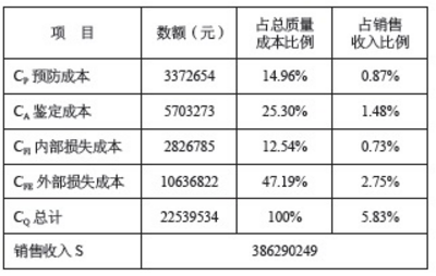

有了这些基本的过程描述,我们就可以对发现的问题进行定义了。为了更具体地描述问题,我们需要引用一些基本数据。根据财务部门统计的2015年度质量成本数据,如表 1 所示:
2015年度质量成本数据
从这些数据本身,我们不能发现哪里有问题,因为好与坏的标准并不能从这些数据中直接看出来。这里,我们选取行业平均质量水平作为参照。据了解,某公司所在行业总质量成本占销售额(S)的比例平均水平为3%。在综合了各位专家的意见及行业情况,我们初步将质量成本构成比例基准设定为CP∶CA∶CFI∶CFE=1∶4∶3∶2。
对比这些目标数据,我们发现某公司的CQ占销售额比例5.8%,远远超过行业平均3%的水平,质量成本构成比例大约为CP∶CA∶CFI∶CFE=1.5:2.5:1:5,与基准之间也有不小的差距。至此,我们就发现了目前B公司质量成本系统中的问题,也有了具体的改进方向。我们把项目的范围设定为某公司质量成本占销售额比例的改进及内部构成的优化,具体目标参照行业基准。

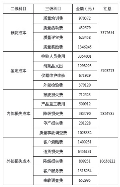

我们主要的研究对象为公司的质量成本CQ,因此,需要掌握所有影响CQ的相关数据。根据CQ=CP+CA+CFI+CFE,我们对质量成本下面的所有二级及三级科目的数据都需要进行收集。这些数据可以直接调用财务部门已有的统计数据。如表 2 所示。
质量成本三级科目分类汇总图

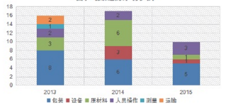

有了以上收集的数据,我们就可以对影响CQ的因素进行具体研究和分析了。为了降低CQ占销售额的比例,我们要分析造成CQ偏高的原因以及结构化的问题。从表 1 数据看,内外部损失成本为CQ的最主要贡献因素。我们选择用柏拉图(Pareto)对不符合成本(内部失败成本CFI和外部失败成本CFE)进行分析,得到如下结果:
客户投诉分析
从图 1 的结果,我们可以直观地发现,产品的包装问题引起了最多的客户投诉。通过调用相关的财务数据,我们进行了验证,发现产品的包装问题是导致公司花费大量成本进行处理的最主要原因。

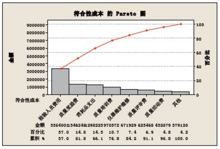

同样的,我们用柏拉图对符合性成本(预防成本CP及鉴定成本CA)进行分析。如图3所示:
符合性成本柏拉图分析
从图 2 可以看出:符合性成本中,检验人员费用占据较大比例,其次为质量奖励费和消耗品支出,三者合计达到符合性成本的66%。
对符合性成本进一步分析发现,由于公司所处行业的特殊性,需要对产品进行100%检验,因此,需要较多的检验人员,而且对检验人员素质要求较高。因此,公司的检验人员费用支出较多。而且,由于检验频率高,也要花费比较多的消耗品。
