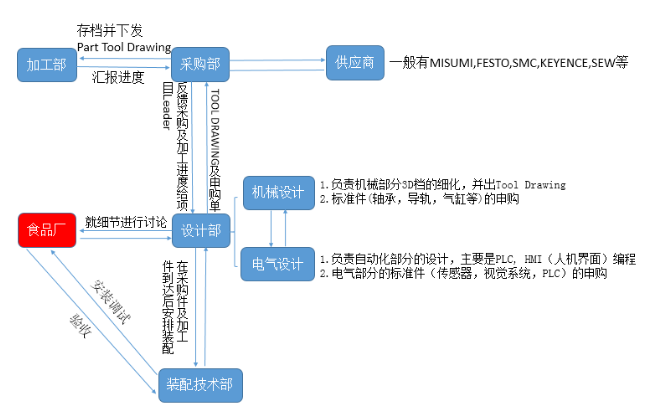

  1.食品厂首先需要按照自己的工艺制作Requirement Specification,然后找供应商的销售去谈,基本过程见下图(简单的用PPT画了下,将就着看吧)
  2.如果这个食品厂满意这个方案,并且下了订单,之后的工作重心就转移到非标设备厂那里了,工作流程见下图
  3,等自动化生产线交付使用的时候,非标设备厂需要对生产线的使用对食品厂的OP以及维修工程师进行培训,一般情况下还要负责设备一到两年的保修,如果设备有问题,一般直接可以CALL非标设备厂就可以了
