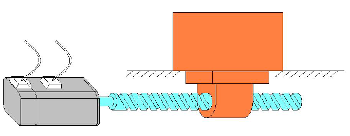

已知:负载重量WA=10kg,螺杆螺距BP=20mm,螺杆直径BD=20mm,螺杆长BL=0.5m,机械效率η=0.9,摩擦系数μ=0.1,负载移动距离0.3m,加减速时间ta=td=0.1s,匀速时间tb=0.8s,静止时间t4=1s。联轴器的惯量Jc= 10x10-6 kg.m2 .请选择满足负载需求的最小功率伺服电机。

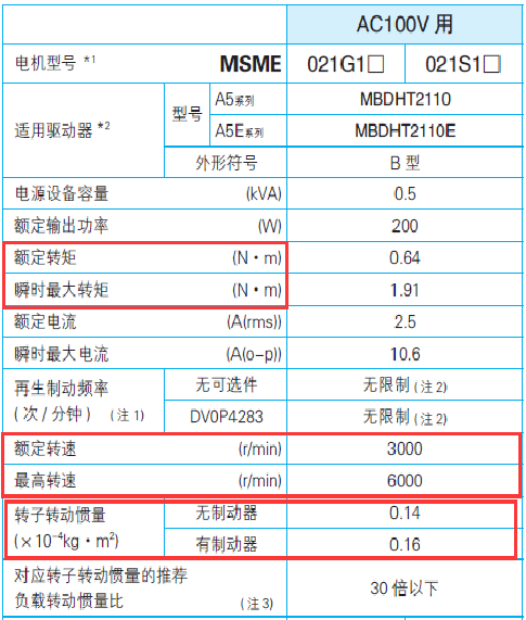

3.预选电机
若选200W,则JM= 0.14*10-4kg.m2
4.惯量比
JL /JM =1.73/0.14
=12.3<30
(若选100W,则JM= 0.14*10-4kg.m2,比值为33.9>30

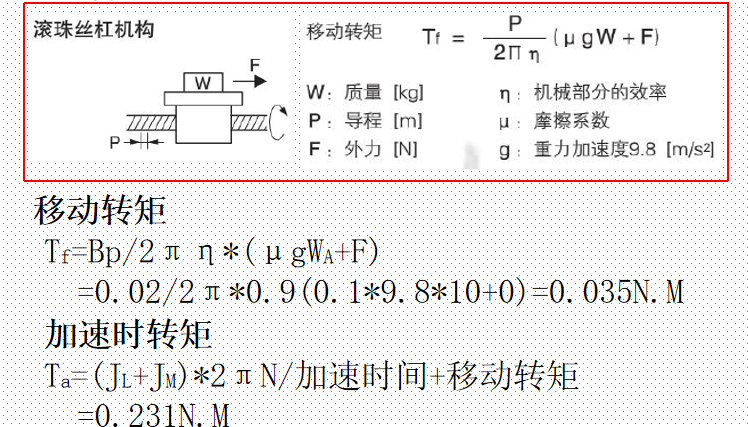

6.计算转矩
防爆伺服电机实例应用讲解

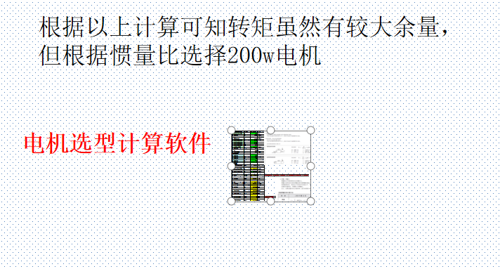

8.确认电机型号
防爆伺服电机实例应用讲解
