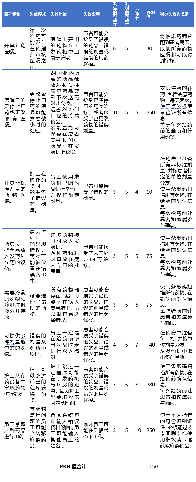

下面利用FMEA(失效模式和效应分析)对“发药流程”进行评估分析:
FMEA案例分析——改进“发药流程”
