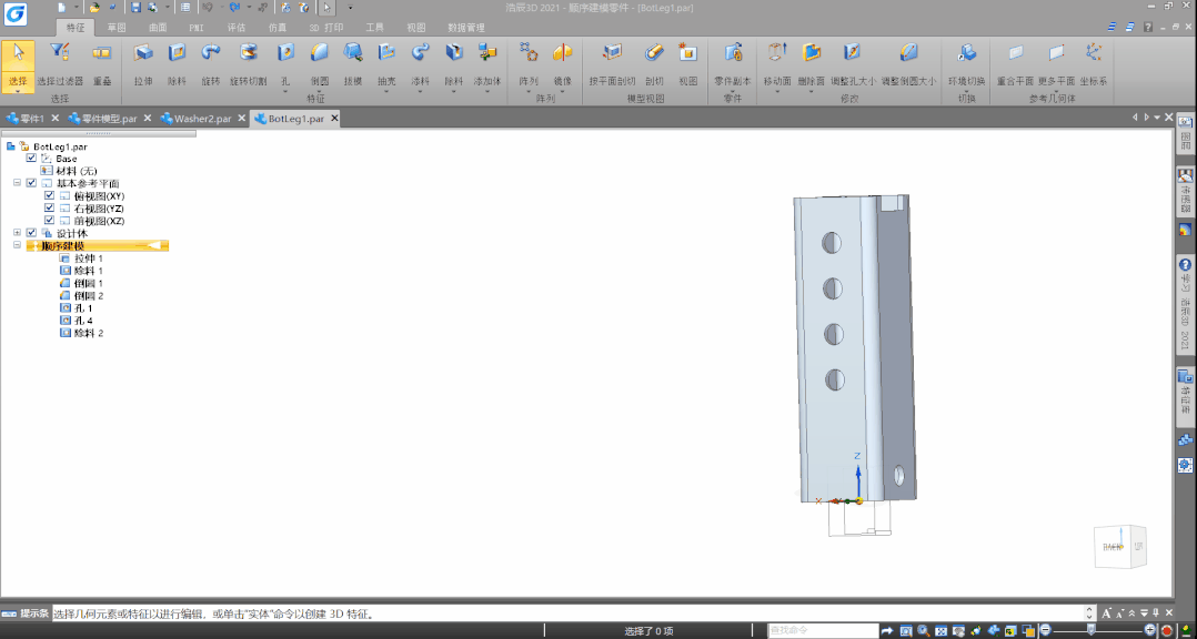

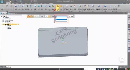

1、矩形阵列创建
在浩辰3D建模软件的特征选择项卡中,选择「阵列」命令,可以选择单一、链、特征、体作为阵列对象。

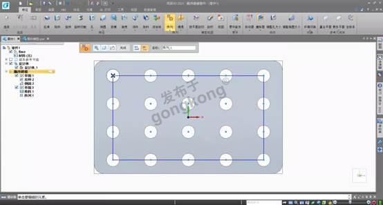

点击圆孔特征,选择平面,使用「矩形轮廓」来绘制大致阵列轮廓。点击轮廓边线后,输入阵列参数,并输入阵列的X、Y方向特征数以及角度。
关闭浩辰3D建模软件的草图,完成矩形阵列。

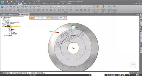

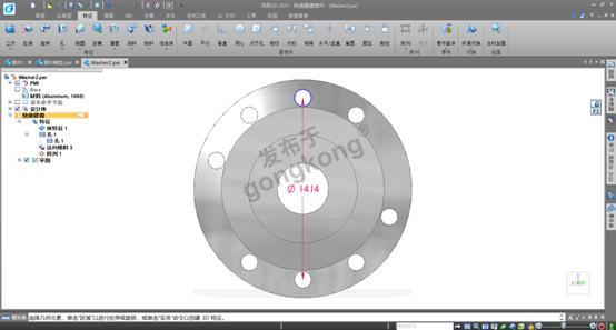

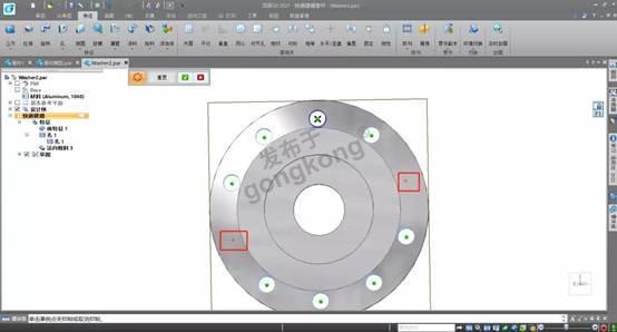

2、圆形阵列创建
与矩形阵列操作类似,点击浩辰3D建模软件的「阵列」命令,选择阵列对象。进入到阵列草图后,在特征下选择「圆形阵列」。
选择阵列圆心后,绘制圆形轮廓,输入阵列个数,并通过抑制点或区域来精准控制。
关闭浩辰3D软件的草图,完成圆形阵列。

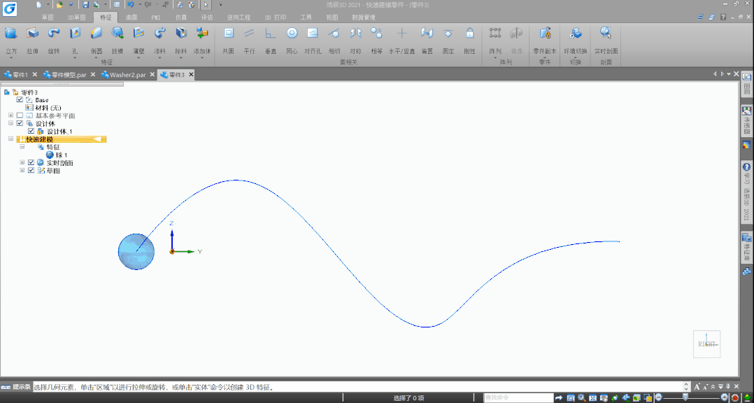

3、曲线阵列创建
在使用浩辰3D建模软件的曲线阵列前,需要绘制一根曲线(直线也可以)。点击「阵列」命令,选择「沿曲线阵列」,样例选择对象是体(球)。选择所画曲线,勾选锚点及其方向,并输入沿曲线阵列的参数。

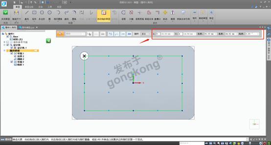

4、按表创建阵列
在浩辰3D建模软件中,根据表格创建阵列的重要前提是,需要创建一个阵列参数的表格,如下图所示。表中A,B,C对应的是阵列中的X,Y,角度。
点击「按表创建阵列」,选择阵列对象。选择阵列的坐标系后,浩辰3D软件会自动弹出实列表的窗口,浏览表格并生成所需阵列。
