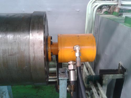

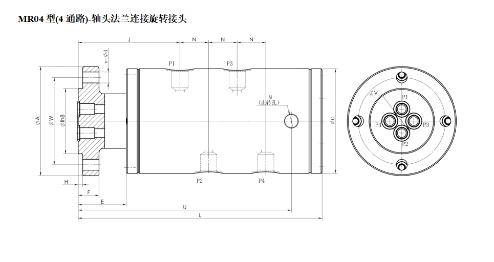

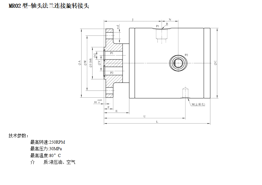

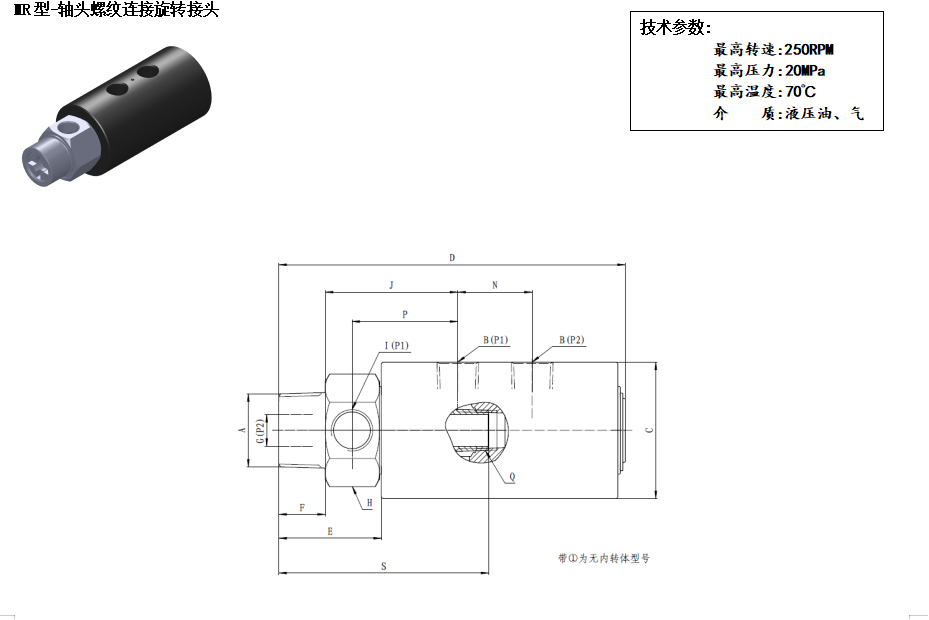

MR系列旋转接头适用于低速高压、高速高压同时通多种介质旋转设备上的液压旋转接头,应用于加工中心回转台、液压工作站、卷取机、转炉、大包回转台、液压机械、风力发电、离心机等设备。
MR系列液压旋转接头产品由两只宽大精密轴承支撑,运转平稳,轴承终生无需维护;最高工作转速与工作压力成反比且与密封介质粘度、密封件散热有关;转速10RPM以下时,最大工作压力可达30MPa;采用进口专用密封件,保证了产品使用寿命;不锈钢轴表面经过特殊处理延长了使用寿命;壳体可根据不同工况选择由铝合金、不锈钢或黄铜等其它材料制作;排泄孔回流设计,防止介质泄露至外部;可以根据客户不同需求定制所需要的产品;
在使用需要注意的是MR系列液压旋转接头所标技术参数为最大值,并不能同时使用;内部通道可能相互渗漏,注意不同流体的相容性,防止交叉污染;工作流体、压力介质均应过滤后使用,过滤精度不低于10μm;提供泄露孔,在正常工作状态下收集泄露油;使用流体最高压力超过30MPa压力时需咨询腾旋技术部;由于启动和正常运转扭矩相对较大,请注意设置止转保护装置。如有问题随时联系腾旋!
