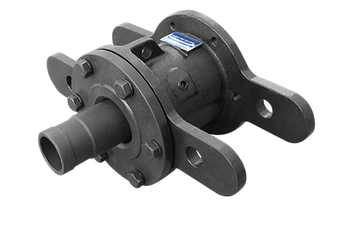

为什么瓦楞机用旋转接头容易泄漏?真的是旋转接头原因吗?腾旋科技也接到过一些瓦楞机生产厂家的反馈,旋转接头在使用一两个月出现滴漏现象。腾旋旋转接头质量一直位于行内前列。同款产品其他行业在使用中未曾发现此现象,最终腾旋发现另有原因。
瓦楞行业用旋转接头|蒸汽旋转接头
瓦楞机上的旋转接头泄漏大部分是瓦楞辊的轴承间隙过大,或者装轴承的内径过大,造成摆动。旋转接头受力不均匀或者摇摆,无法满足旋转接头同心度调节要求。瓦楞机震动是加速旋转接头泄漏的另一主要原因。瓦楞辊调的太紧,震动传到旋转接头。造成旋转接头的密封环错位,容易使内管碰到辊筒的内壁,造成泄漏。
腾旋科技提醒您:瓦楞行业用旋转接头要想减少泄漏一点要调整好瓦楞辊,保证瓦楞辊的震动在最低程度更换瓦楞辊的轴承座。调整瓦楞辊的水平座。减少旋转接头的摆动和内管碰壁现象。
