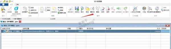

浩辰3D软件作为创新研发类工业软件,不仅在智能设计和创新研发方面有着独特的优势,在数据管理方面更是独具匠心。浩辰3D软件可以在不使用数据库的情况下,执行即时搜索、实时修订,随时管理已发放设计文档,使得用户更轻松地采用标准、查找零件、管理设计变更、筛选重复模型等。
此外,浩辰3D软件的数据管理工具,还可以对正在审核或已发放生产的设计文件进行访问控制管理。通过这一工具,单个用户可以在本地工作站上管理多个文件,或多名用户可以在共享区域来管理多个文件。下面小编就给大家介绍一下,如何快速使用浩辰3D软件的数据管理工具吧!

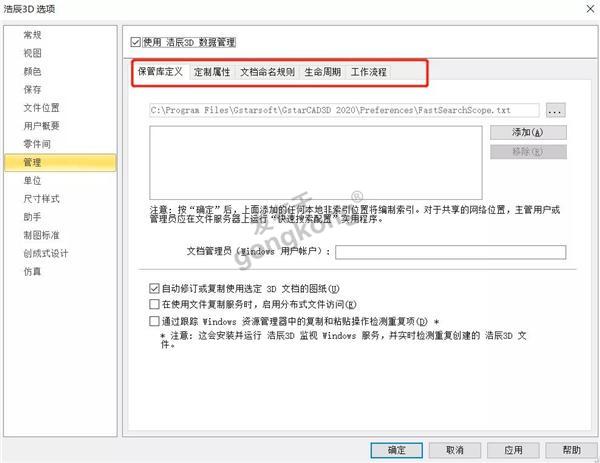

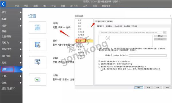

1、开启浩辰3D数据管理

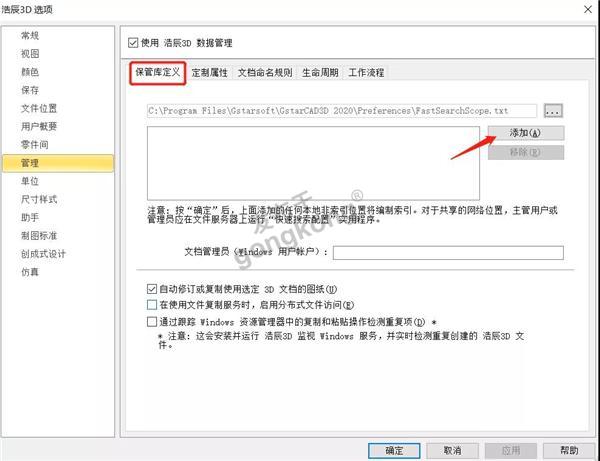

在应用程序菜单上,单击设置→选项→管理,勾选使用浩辰3D软件的数据管理。
在管理页面上,可以通过选项卡来快速搜索保管库定义、定制属性、文件命名和版本规则等配置选项。

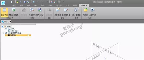

浩辰3D软件的功能菜单中,数据管理选项卡提供了文档搜索、状态、版本和共享等基本工具。
2、自定义保管库
通过定义保管库位置,用户可以根据文件名、标准、定制文档属性来即时搜索相应的设计文件。具体操作步骤:调整文件位置或通过“添加”增加文件保存位置,最好选择包含所有浩辰3D软件文件的顶层文件夹。

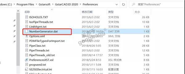

3、自定义不重复文档号
在创建新文件时,浩辰3D软件能自动生成不重复的文档号。在软件安装目录的Preferences 文件夹中,由NumberGenerator.dat 文件进行递增式信息指派。因此,该文件不能为空,且递增编号必须仅包含数值。
4、自定义版本管理
在浩辰3D软件中,可以通过对文件进行差异化的属性设置(如预发放、已发放、已废弃等)来实现版本区分,并且给不同的用户授予与之相匹配的访问权限。如已经使用、制造的文件属性可以设置为已发放,而采购和制造部门可以获取对这些文件进行访问。

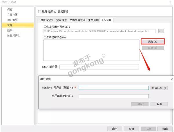

5、自定义工作流程选项

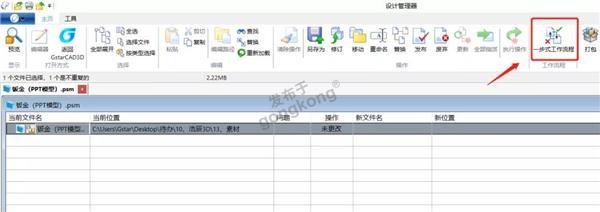

为了实现一站式工作流程发放,用户可以通过定义工作流程选项,如审核者和SMTP服务器名称。通过该选项,可以实现文件信息共享,避免信息孤岛和数据传递错误。
工作流程用户列表一栏,会显示相应的文件路径。点击“添加”,可以存储审核者姓名和SMTP服务器等用户信息。
