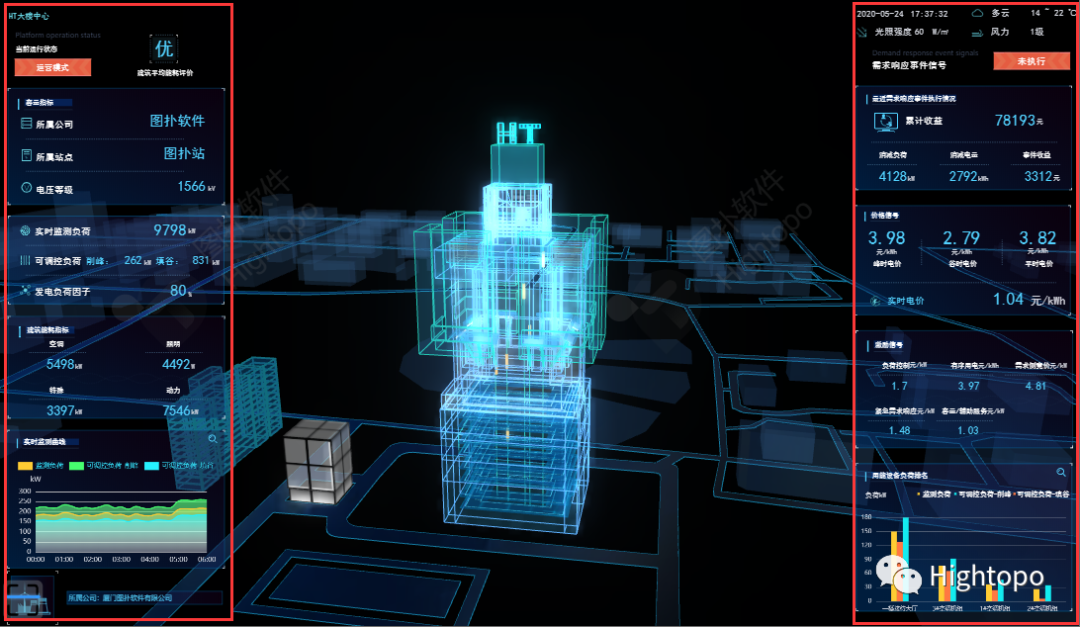

系统预览
这个图中显示的是一个 2D 3D 结合而成的智慧楼宇的能源监控系统,主要对楼宇设备能耗变化进行实时监控,比如:空调、照明等。
新基建来临,智慧楼宇建设迫在眉睫:智慧楼宇中的能耗系统

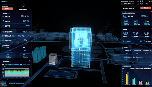

二、大楼动画预览
在 3D 场景中,我们可以对通过对整个大楼模型节点的拆分,把需要做动画的大楼部分模型做成单独的节点,再通过给这些节点设置不同的 Tag(注:类似ID,在我们的场景中是唯一的)。然后就可以通过 Tag 获取到我们 3D 视图中的这个节点,再通过动画去修改该节点的 X 轴、Y 轴、以及 Z 轴的值,就可以做出这样的大楼变化效果。在我们的 3D 的三维坐标系中,X 轴正方向朝右,Y 轴正方向朝上,Z 轴的正方向朝向屏幕外,采用的是右手螺旋法则,想了解更多关于我们 3D 场景的细节 ,详见HT for Web 3D 手册章节。
实现动画代码如下:
//大楼动画1buildAnim1(node, position, num, direction, cb, time) {    var x = node.getX(),
        z = node.getY(),
        y = node.getElevation();    this.anim2 = ht.Default.startAnim({        duration: time ? time : 3000,        finishFunc: function finishFunc() {
            cb && cb();
        },        action: function action(v) {            if (position === "Y") {                var positionY = y + num * v;
                node.setElevation(positionY);
            } else if (position === "X") {                if (direction === "lf" || direction === "ra") {                    var positionX = x + num * v;                    var positionY = z + num * v;
                    node.setX(positionX);
                    node.setY(positionY);
                } else if (direction === "la") {                    var positionX = x - num * v;                    var positionY = z + num * v;
                } else if (direction === "rf") {                    var positionX = x + num * v;                    var positionY = z - num * v;
            } else if (position === "Z") {                var positionZ = z + num * v;
                node.setY(positionZ);
通过以上的代码可以看出,我们可以动态传入我们需要的参数,然后在我们动画的 action 函数中根据我们传的参数进行判断需要哪一步动画,当然我们还有一个 finishFunc 函数。我们就可以通过这个结束动画去调用下一个动画。这样就可以实现动画一步步的效果,这样就可以把复杂的动画拆分成多个简单的小动画。

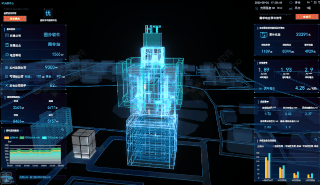

三、电梯动画预览
在这个智慧楼宇能源监控系统中,我们还可以可视化地实时监控电梯在楼层间的工作运行状态,并且能够准确地浏览每个电梯在楼层间的停留时间。
实现动画代码如下:
//电梯动画elevatorAnim() {    var self = this;    var g3dDm = self.dm;    var elevatorNodes = g3dDm.getDataByTag("elevatorNodes");    // 电梯动画
    var animateElevatorNodes = null;    var elevatorNodesArr = [];
    elevatorNodes && elevatorNodes.eachChild(function (d) {
        d.a('direction', 1);
        elevatorNodesArr.push(d);
    });    var randomElevator = function () {
        animateElevatorNodes = [];        for (var i = 0; i < 3; i++) {
            animateElevatorNodes.push(elevatorNodesArr[self.getRandomNumberByRange(0, 6)]);
    randomElevator();    self.elevatorTask = {
        interval: 100,
        action: function (data) {            if (animateElevatorNodes.indexOf(data) > -1) {                var elevation = data.getElevation();                var nextElevation = elevation + data.a('direction') * 10;                if (nextElevation < 0 && data.a('direction') === -1) {
                    data.a('direction', 1);
                }                if (nextElevation > 760 && data.a('direction') === 1) {
                    data.a('direction', -1);
                data.setElevation(nextElevation);
    g3dDm.addScheduleTask(self.elevatorTask);//开启动画
    setInterval(randomElevator, 2000);
对于电梯的动画效果,我用的是 Hightopo 的调度来实现电梯的动画效果。那什么是调度呢?在 HT 中,调度就是先通过 DataModel 添加调度任务,DataModel 会在调度任务指定的时间间隔(interval)到达时遍历 3D 视图的 DataModel 视图下的所有图元回调调度任务的 action 函数,可在该函数中对传入的 Data 传入的图元做相应的属性修改达到动画效果。想了解更多调度信息,详见 <HT for Web 调度手册>章节。
