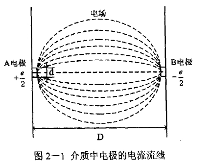

  对于点电极的电磁流量计流量信号内阻来说,如图2-1所示,在绝缘衬里的传感器测量管内壁,装有一对接液电极.电极是圆盘状,直径为d,电极A和电极B 的距离(测量管直径)为D(d<<D)。充满导电液体的管道足够长,电极所处介质的电导率s和介电常数e是均质的,对介质内的电流场不致有所改变。在这些假定条件下,电极实际上等于埋在各个方向具有无限深层的介质内。设两电极间的电动势为e,A电极的电位为+e/2, B电极的电位为-e/2。从图2-1可以看出,电流由A电极向介质散流汇集于B电极流出。电流流动时流过的截面在电极附近最小,以后离电极愈远愈大。也就是说离电极愈远电流密度愈小,因而电场强度也愈小。由此可见,在电流经过的途径每单位长度上,介质对电流的电阻愈远愈小.这样,在计算传感器信号内阻时,可以暂把流体的体电阻视为零,仅计算两电极与介质相接触的接触电阻。为了计算方便,先把电极作为球体看待,设球体的半径为r.一个带电球体的电容c是:

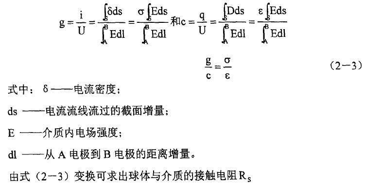

  带电系统的电容c与同样尺寸的带电系统的电导g对应,按电工理论可得到(2-3)的换算关系。
