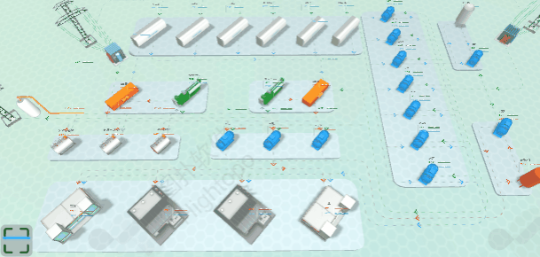

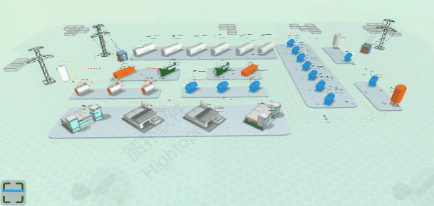

场景搭建上我们呈现了以热、电、冷联供为主要形式的多联产系统的分布式能源站系统,根据管道流动传递的流程步骤下,有效地实现了能源的梯级利用的展示效果:
告别传统工业互联网,提高数字管控思维:三维组态分布式能源站

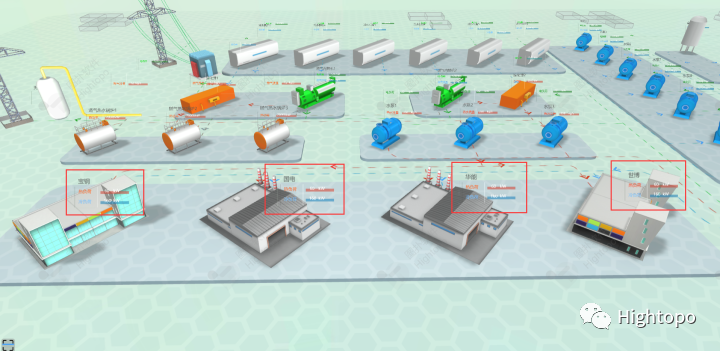

而场景中呈现出来的数据,我们可以通过对接一些主流的接口,例如 ajax、axios 或者是 WebSocket,根据自己对接交互的需求,可以判断采用轮询调用接口或者是对接双向进行数据传输,起到实时刷新数据的需求,而数据的载体可以对接到 HT 的 3D公告板 billboard 上进行展示:
billboard 同样是基于 ht.Shape 的子类,对于 Shape 不管是在 2D 组态或者是 3D 组态上呈现,都可以通过一些定义的属性 styleMap 来设定一些本身自带的属性值,当然用户也可以自己通过在 attrObject 里设定一些自定义属性。而分布式能源站中,我们通过对 billboard 设定了一些属性值来控制公告板的属性信息:

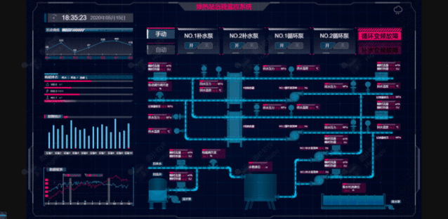

历经了2018的工业互联网元年和2019的 5G 元年,不止是分布式能源站可视化系统的呈现,工业互联网在管控方面将迎来了新时代。为了给精彩的 HTML web 组态添加上绚丽的颜色,HT 在 2D 组态和 3D 组态上不断地完善,可以通过 2/3D 融合的场景与图纸搭建出一个个好玩的可视化系统。而作为在 3D 组态上可以呈现出多样化效果下搭建的可视化系统场景,传统上一些数据可视化的工艺流程同样能通过 2D 组态来实现:换热站远程监控系统
