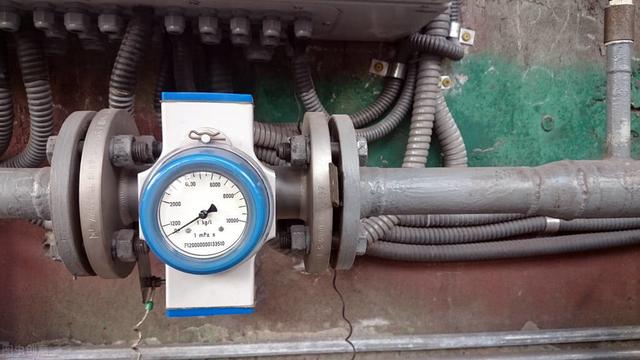

  艾默生流量计在买回来之后需要调试,下面我们来看看如何对其进行调试。
  艾默生流量计在进行调试之前,需要对应用管道以及流量计进行彻底检查,包括管道杂物等清理,油性介质管道不需要进行干燥处理。然后还要检查电器线路,确保接地可靠后方可进行其它线路测试检查,以免造成线路容性效应,储存电量,或是测量电源对仪器产生破坏作用。调试主要是两个方面,分别是系统调试以及通水调试。
  系统调试:艾默生流量计在进行完单项功能通水测试,控制主机各项预备调试完成后,可进行系统调试。油性介质管道需进行干燥后方可通入被测介质进行系统运转。系统调试时,主机应预先对各个测量点进行编码扫描,确保各仪表部件均在正常工作状态后方可进行功能性调试。功能性调试时,由主机系统对各仪表分别进行参数的读取,临界值报警试验等,然后进行控制数据的写入,逐一进行调试,并将相关数据发送到相关上位机进行分析。
  通水调试:无论是测量水性介质混悬液体,还是油性介质的仪表,艾默生流量计在正式调试前,均应模拟实际测量介质的温度,压力,流速等条件进行通水调试。若在通水试验过程中发生异常,或是参数缺失,应对仪表进行单体检测或送出生产单位进行校验。
