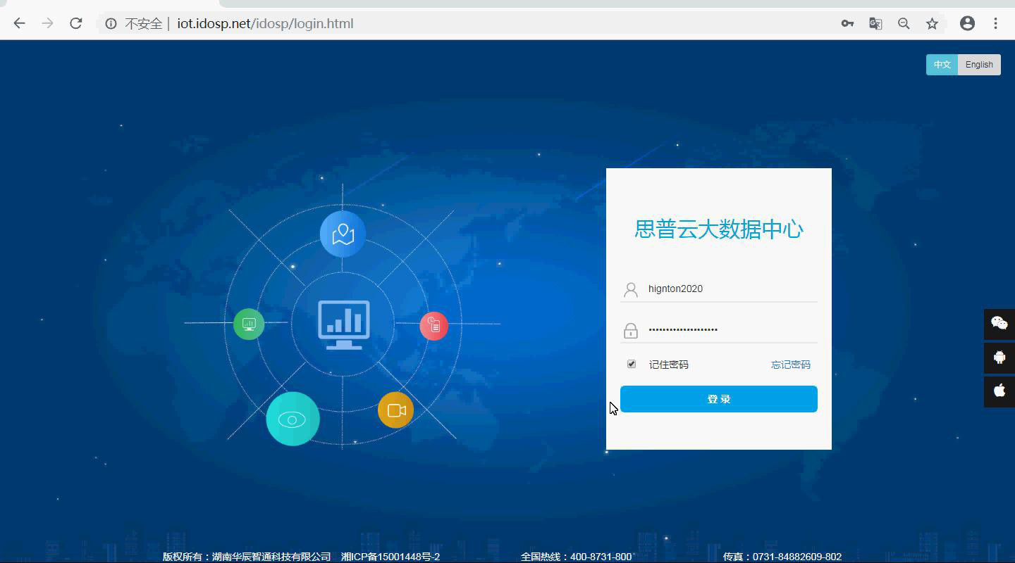

思普云设备组态-管道使用说明
浏览器输入 iot.idosp.net 进入思普云登录界面,输入账号密码进入平台管理界面。
思普云
注意:必须先添加产品,配置点表,组态才能绑定产品和变量
