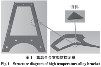

高温合金支架采用冷轧钢板形式的高温合金GH1131材料,支架厚度2mm,形状对称.支架整体呈弯折梯形状,弯折角度24°,弯折处有一处三角形缺口.焊接时将填料与缺口对接组合,沿对接处焊接,如图1所示.产品焊缝质量要求为玉极,需对焊缝外观质量进行目视检查和焊缝内部质量进行X光检查.

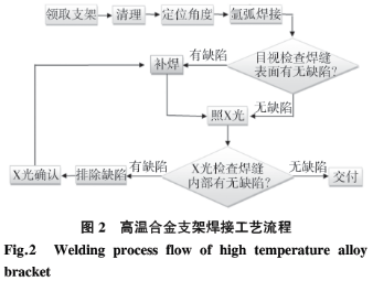

高温合金支架焊接的主要工艺方法为手工氩弧焊,根据支架结构与焊缝质量要求高温合金支架焊接工艺流程如图2所示.首先对焊接零件进行清理、定位,然后进行氩弧焊接,焊后进行目视检查和内部X光检测,并根据检查情况通过补焊等方法排除缺陷,最终检测无误后交付使用.

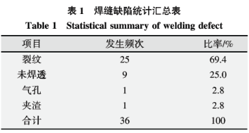

对近期生产的两批共20件高温合金支架、80条焊缝进行统计,焊缝不合格率为90%和40%.统计缺陷种类发现,一次焊接后高温合金支架焊接合格率仅为35%,缺陷类型以裂纹和未焊透为主,如表1所示.

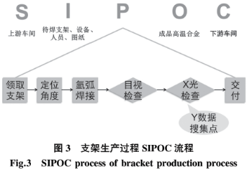

对高温合金支架生产过程进行SIPOC流程分析,如图3所示,确定X光检查为Y数据搜集点.并制定项目资格线为90%合格率,目标线为95%合格率.

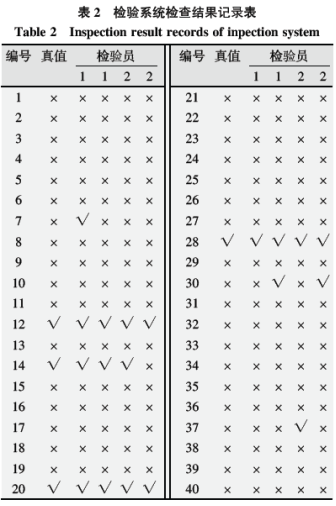

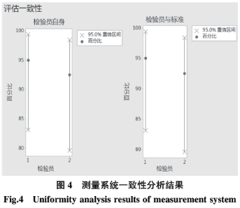

以某批次生产已知结果的10件高温合金支架的40条焊缝为分析对象.对各焊缝X光片进行编号后,要求两个检验员分别独立地对每条焊缝的X光片进行判别,并且无序的重复两次.焊缝无缺陷即为合格,依次记录检验结果,合格打"√",不合格打"×".两名检验员的检测记录结果如表2所示.
使用Minitab软件对表2数据进行一致性分析,结果如图4所示.由分析结果可知,两名检验员自身的评估一致性及分别与真值的评估一致性均远大于0.7,因此该测量系统可以作为本项目的评判标准.

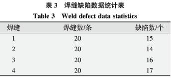

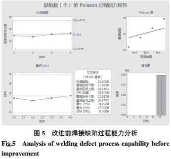

使用Poisson分布对改进前高温合金支架的焊缝控制水平进行过程能力分析,按焊缝位置分组,数据如表3所示.分析结果显示每20条焊缝在95%置信区间内,均值缺陷为15.5,下限为11.88,上限为19.87,如图5所示.

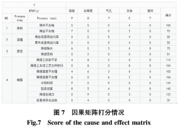

3 找出关键因子

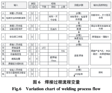

首先梳理焊接工艺流程,流程变量如图6所示,并通过头脑风暴法对分析人、机、料、法、环、测各环节,确定影响焊缝质量的因子14个[4-6].

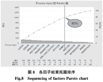

然后通过因果矩阵对14个因子打分.利用帕累托图排序、筛选出累计影响占比前80%的9个因子,如图7、图8所示.

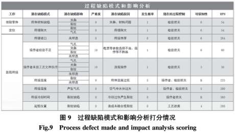

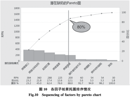

再次使用过程缺陷模式和影响分析进行打分,数据如图9所示.运用帕累托图排序(见图10)、筛选出对焊缝质量影响最大的5个潜在关键因子,依次为:焊接冷却时间、起弧位置、焊接坡口、焊接湿度、焊接温度,待后续阶段分析改善.

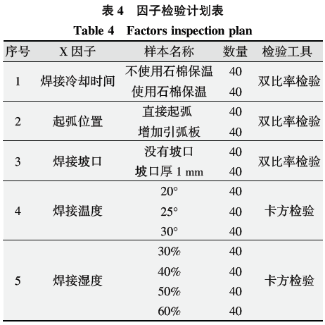

1 制定分析检验计划
根据测量阶段确定的5个潜在关键因子的数据类型选择相应的分析检验工具,并分别通过40条焊缝的试验数据进行分析,具体检验计划如表4所示.
2 各因子具体分析

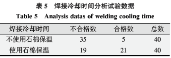

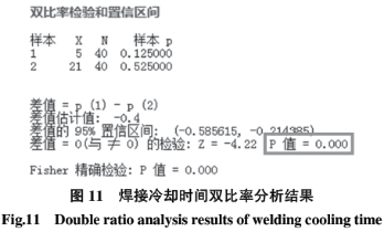

 焊接冷却时间分析
使用双比率检验对焊接冷却时间进行对比分析,采用相同焊接环境、起弧位置和焊接坡口,冷却时间通过是否使用石棉保温控制.试验结果表5所示.
采用Minitab软件分析试验数据,结果如图11所示.拒绝原假设概率P=0,因此焊接冷却时间具有统计显著性,是关键因子,且得知使用石棉延长冷却时间有利于提高焊缝质量.

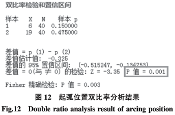

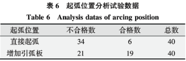

起弧位置分析
使用双比率检验对起弧位置进行对比分析,采用相同焊接环境、焊接坡口状态和焊接后冷却时间,通过是否增加引弧板控制起弧位置.试验结果表6所示.
使用Minitab软件分析试验数据,结果如图12所示.拒绝原假设概率P=0.001,因此起弧位置具有统计显著性,是关键因子,且得知增加起弧板有利于提高焊缝质量.

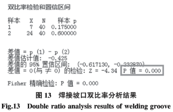

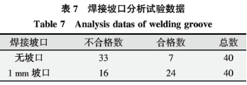

 焊接坡口分析
使用双比率检验对焊接坡口进行对比分析,采用相同焊接环境、起弧位置和焊接后冷却时间,由于支架厚度为2mm,对于GH1311材料而言偏厚不易焊透,因此在一组试验中设置1 mm的焊接坡口[7].试验结果表7所示.
使用Minitab软件分析试验数据,结果如图13所示.拒绝原假设概率P=0,焊接坡口具有统计显著性,是关键因子,且得知设置焊接坡口有利于提高焊缝质量.

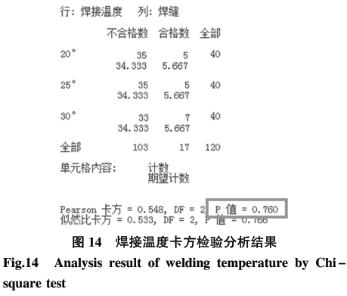

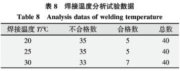

焊接温度分析
使用卡方检验对焊接温度进行对比分析,采用相同焊接湿度、起弧位置、焊接坡口状态和焊接后冷却时间,在不同焊接温度下进行试验.试验结果表8所示.
使用Minitab软件分析试验数据,结果如图14所示.拒绝原假设概率P=0.760,远大于0.05,因此焊接温度对目标值Y无显著影响,焊接温度不是关键因子.但是从试验数据可知,温度越高,焊缝合格率越高,所以应严格控制施工环境温度不低于20℃.

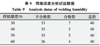

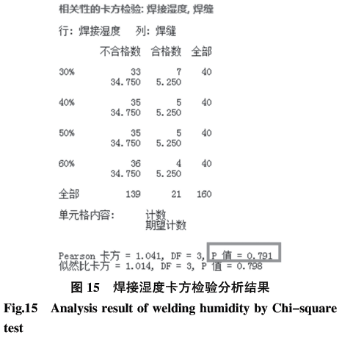

 焊接湿度分析
使用卡方检验对比分析焊接湿度,采用相同焊接温度、起弧位置、焊接坡口状态和焊接后冷却时间,在不同焊接湿度下进行试验.试验结果如表9所示.
使用Minitab软件分析实验数据,结果如图15所示.拒绝原假设概率P=0.791,远大于0.05,因此焊接湿度对目标值Y无显著影响,焊接湿度不是关键因子.但是从试验数据可知,湿度越小焊缝合格率越高,所以应严格控制施焊环境湿度不高于70%.

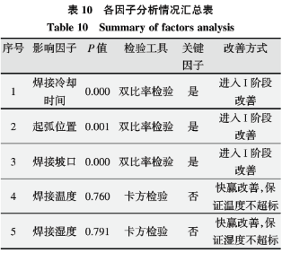

3 分析总结
经过以上分析,确定出焊接冷却时间、起弧位置、焊接坡口是关键因子,将进入改善阶段进行改善.焊接温度和湿度不是关键因子,进行快赢改善,明确了应严格控制在符合要求的环境下进行焊接施工.具体分析情况如表10所示.

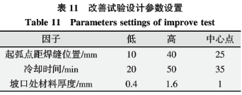

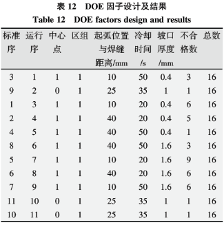

1 试验设计
根据分析阶段的分析结果,影响焊缝合格的关键因子为焊接冷却时间、起弧点与焊缝距离、坡口处材料厚度.因此采取每个因素选取2水平加1中心点的试验设计方案,具体参数设置如表11所示.
2 试验结果及分析
基于随机、重复、区组化的原则,使用Minitab软件对试验设置及运行顺序进行排列,每种参数设置16条焊缝进行试验,结果如表12所示.

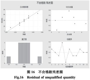

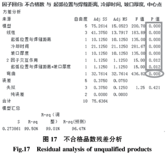

根据DOE因子设计及结果生成不合格数残差图,如图16、图17所示.结果显示各因子及其交互作用的P值均小于0.05,因此具有统计显著性.但是设计结果弯曲P值为0,说明有严重的弯曲存在,需对不合格参数进行响应曲面试验设计.

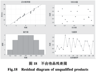

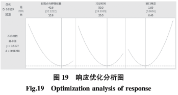

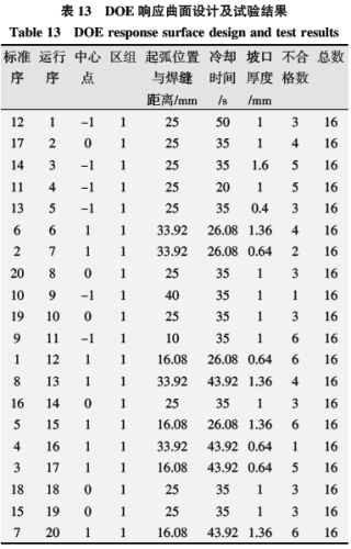

对项目进行DOE响应曲面设计,参数设置及试验结果如表13所示,同样绘制残差图,如图18所示,分析数据显示,P值均小于0.05,具有统计显著性,并且回归模型误差占总误差的93.85%,说明试验拟合较好,影响因素显著.
最后通过响应优化器进行优化分析,如图19所示,得出最优解:根据实际条件和成本考虑,设定起弧点距焊缝距离为32 mm,冷却时间40 min,坡口厚度0.9 mm.采用最优参数施焊,16条焊缝不合格品拟合数为0.523,95%置信区间为(0.040,1.006).
