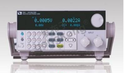

  下图IT8800直流电子负载系列其中的一个型号(功率300W):

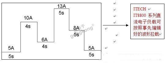

  除了模拟发电机的不同转速,模拟每一个不同的转速下流过发电机的电流也是重要的实验项目。通过这两个重要的实验数据,才能够描绘出转速与电流变化的曲线,从而找出两者的关系。IT8800系列的电子负载带有list功能,可以直接在面板上编辑电流和电压波形,模拟不同转速下发电机的电流状态,如下图:
  除了在面板上编辑波形,当然也可以通过计算机来进行控制。这样就使得操作更加灵活可变。

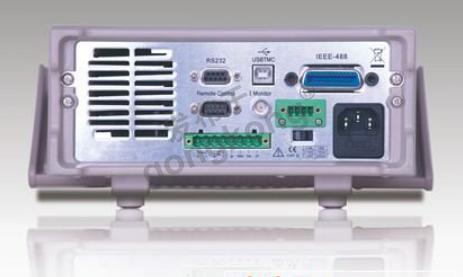

  汽车发电机在启动时会瞬间产生一个大电流,在用计算机操作电子负载时,如果通信比较慢,就很难抓取到这个瞬间大电流的数据。IT8800系列电子负载系列,在它的背面有很多标准的通讯接口,如下图所示:
  这些标准的通讯接口包括RS232,USB,GPIB以及Ether Net等,可以支持多种通信功能,通信时间最快可以达到5ms,能够采集到发电机启动瞬间的大电流的状态,和工作过程中的更多数据。
