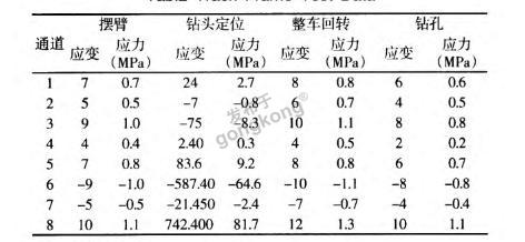

履带架结构的动载应力测试采用应变片和动态应变仪,应用计算机进行数据记录和存储。
测试工况设计
为了研究实际工况下采集矿用机械履带底盘架的载荷数据,并结合对比有限元分析数据,进行履带底盘载荷频谱的采集试验,工况设计为岩石;工作类型分为行走、整机旋转、摆臂、钻头定位和钻孔等。
测试数据分析
测试中进行了行走、前进、后退、整车旋转、摆臂、钻头定位和钻孔等动作的应力采集。主要研究了摆臂状况,液压钻机在工作之前,要把臂摆到适当位置以便进行钻头的准确定位,进而进行钻孔。在此过程中,履带行走机构将收到变化的载荷。
从上表可知,除钻头定位外,其他应力均较小,可以忽略。在钻头定位时,整机三点定位,即三点受力。在定位的过程中,整机前端翘起,履带架后端受力将急剧增大,反映在表格上的是通道6和8代表的采集点动态应力变化较大,数据也说明了这一点,也就要求履带架辅助支撑部位能够承受较大的动应力。但是钻机在工作过程中,动作缓慢,是一个渐变的过程,相对于缓慢加载,因此也可以作为静态分析使用。
