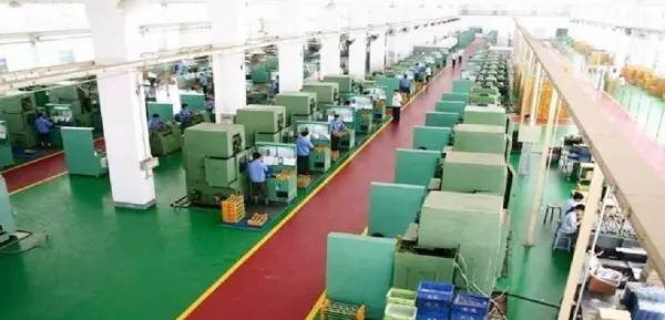

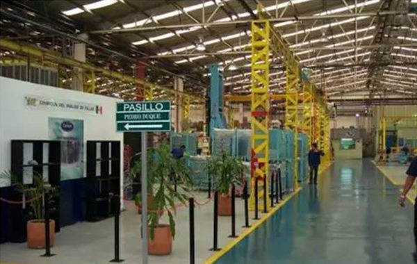

  整顿后,接下来的工作就是对物品、区域进行标识,所使用的方式有标识牌标识线等。为了统一和美观,最好用尺寸、字体大小、颜色等对这些标识进行标准化。标识应遵循一些基本的规则,尤其对于红色和黄色:
  黄色:一般用于标识通道、临时存放、移动及待检品。
  红色:一般用于标识不良品区、不良品标识卡、安全管制及危险区域。
