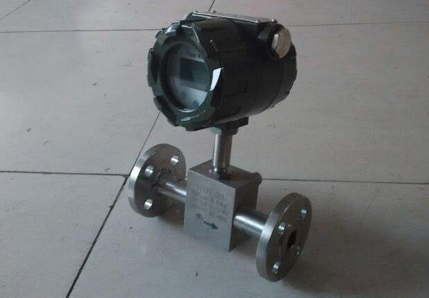

  微小流量的气体可以用热式气体质量流量计来测量,因为它的量程比较宽,那微小流量的液体要用什么流量计呢。天津比利科技发展有限公司为您推荐两种可测微小液体的流量计椭圆齿轮流量计和液体涡轮流量计。
  椭圆齿轮流量计是容积式仪表,最小口径可以做到DN4,最小流量可测1L/h,可显示瞬时流量和累积流量,输出脉冲信号或电流信号,24V供电,本体材质可用铝合金、不锈钢等。它体积小巧、结构简单、安装维护方便,可测量高黏度液体,黏度越高测量效果越好,对前后直管段没有特殊要求,特别适用于小流量、高黏度介质如重油、植物油、煤焦油等的测量。
  液体涡轮流量计最小口径也可以做到DN4,最小流量为0.04m3/h,和椭圆齿轮的不同是,它不能测量高黏度的介质,只能测量黏度不大,比较纯净的液体。它是一种智能型速度式流量计,液晶表头可显示瞬时流量和累积流量,输出远传电流信号,24V供电,精度高,外形美观。
  用户如果要测量微小流量的介质,可根据现场情况在这两种流量计中选择。
