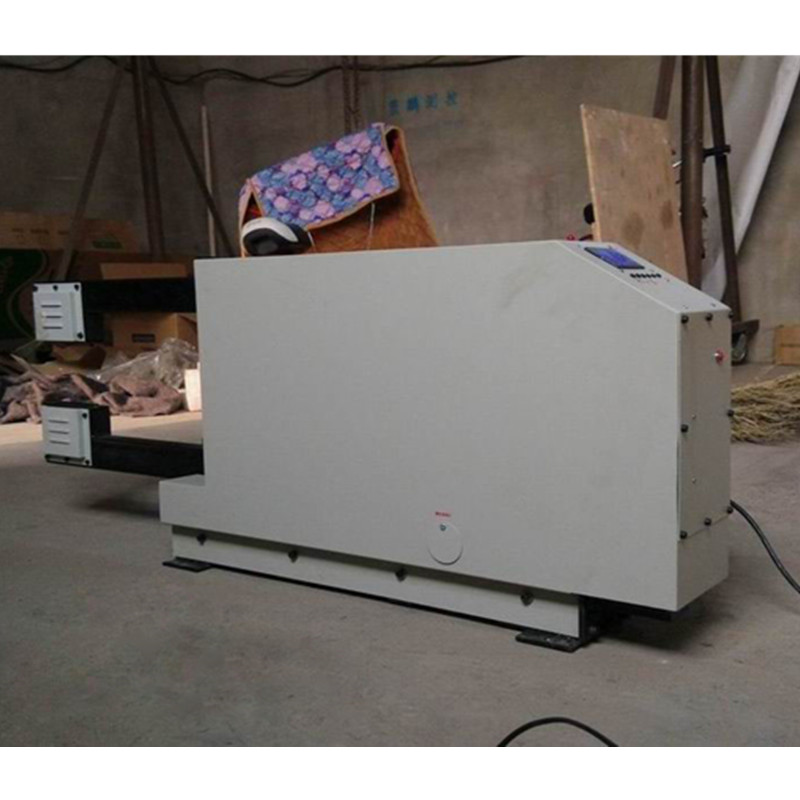

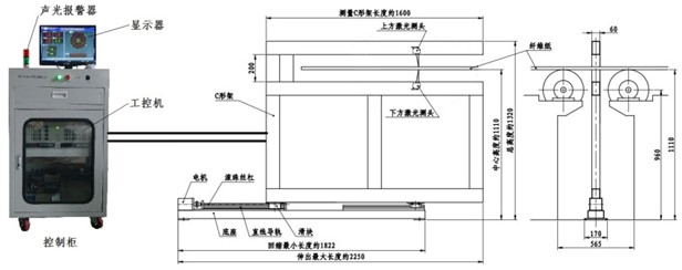

激光测厚仪主要由底座、直线导轨副、滚珠丝杠副、电机、C形架、上下激光测头(3对)、控制柜、工控机、显示器和声光报警器等部分组成,
激光测厚仪的底座、直线导轨副、滚珠丝杠副、C形架是测厚仪的支撑结构件。底座与基础固定。测厚仪的测量由上、下1对个激光测头完成,通过电机驱动带动三对测头来回扫描测量。激光测头测得的原始数据传输到控制箱进行处理、计算。控制柜内装有同步电路、报警控制电路、电机驱动电路等电路系统,可实现数据存储、显示等功能,测量结果直接在电脑显示屏上显示。控制箱的斜面上设置一个报警灯,当测量数据超出设定的标准值,设备发出报警信号。
每个测头对应一个放大器,测头与放大器之间用数据线联系,1对测头,共2个放大器,统一集合到一个通讯模块上,再与控制柜连接。选用的传感器探头为日本基恩士公司的测头。为避免现灰尘、温度、湿度对测量精度的影响,测头上安装防护罩。
激光测厚仪的非接触式在线连续测量和高精度测量,是非穿透性无辐射性的测量设备,激光厚度检测近几年开始应用,具有安全性好、成本低的特点,能得到板材的连续动态厚度值。系统采用工业级专用激光器件,提高了设备的整体精度和可靠性。
